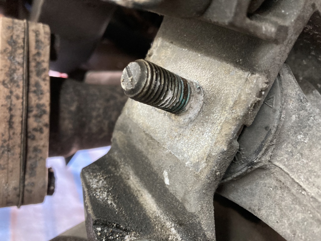

Par contre, impossible d’enlever la vis transversale : j’ai tapé, dévissé… rien…
J’ai alors remis le bras avant sur le bras principal, ce qui a donné du jeu au bras principal par rapport au chassis ; je me suis alors dit que j’étais sauvé et que cette satanée vis allait maintenant venir facilement…. Erreur.
J’ai passé l’après-midi à taper, visser’ dévisser, retaper de l’autre…
RIEN !
Je suis dépité et bloqué.
Je vous mets 2-3 photos de la coupable :
Franchement, je ne sais pas trop quoi faire.
En plus, je ne peux pas enlever la rotule du bras principal, qui me libérerait de la place.
En effet, je manque d’accès pour introduire une btr et maintenir la vis (et en plus, j’ai foiré l’empreinte, comme j’ai tenté le coup
Bref, j’ai BESOIN DE VOTRE AIDE sur ce coup là.
Tous les avis seront bons à prendre pour moi.
Merci d’avance.
En attendant, je vais pleurer…
RIEN !
Merci d’avance.

J’ai finalement dû couper la vis du bras oscillant côté gauche aussi…
Il était littéralement soudé au silent bloc…
Le tube de bougie ne veut toujours pas venir !!! Grrrrrrr
