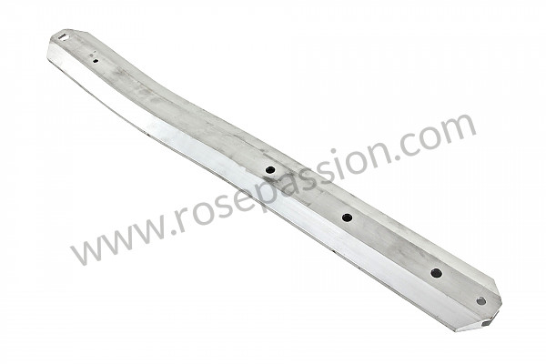

Si ça ne fonctionne pas, démonte le contrefort pour avoir un bon accès à l'axe du bras.
