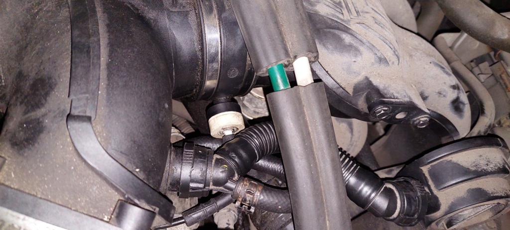

je viens de commencer à démonter et examiner un peu tout.
Mon admission d'air est pleine d'huile (le dessus du moteur également). J'imagine que ça vient du séparateur. Je vais voir pour le remplacer.
Par contre, en remontant, j'ai eu un petit doute.
Il y a un petit clapet (noir et blanc sur la photo) qui est raccordé à l'admission d'un côté et à un "Y" en caoutchouc de l'autre. Les autres branches du "Y" proviennent de tuyaux métalliques (très petits diamètres) de chaque côté du moteur, j'imagine un par rangée de cylindre. Je n'ai pas réussi à suivre le chemin de ces tuyaux de petits diamètres (en métal)
En remontant, j'ai eu un doute sur le sens de montage du clapet.
Je ne trouve rien sur les vues éclatées ou les documents techniques.
Sauriez-vous dans quel sens il faut le monter ?
Pour l'instant, je l'ai remonté pour que l'aspiration du moteur aspire en même temps les vapeurs. C'est à dire que l'air ne peut aller que vers l'admission. Le clapet bloque l'autre sens.

C'est un clapet anti-retour pour la dépression, normalement d'un coté du clapet tu peux aspirer de l'air et de l'autre non. La partie qui "aspire" doit être branchée sur le collecteur. Pour ton "Y" d'un coté il se branche sur la "réserve" de dépression et l'autre sur l’électrovanne qui commande le clapet entre les 2 collecteurs d'admission, derrière le boitier papillon.

Merci.
j'ai retrouvé des photos d'avant démontage. Je confirme donc: partie blanche dans le Y et partie noire dans le collecteur.
