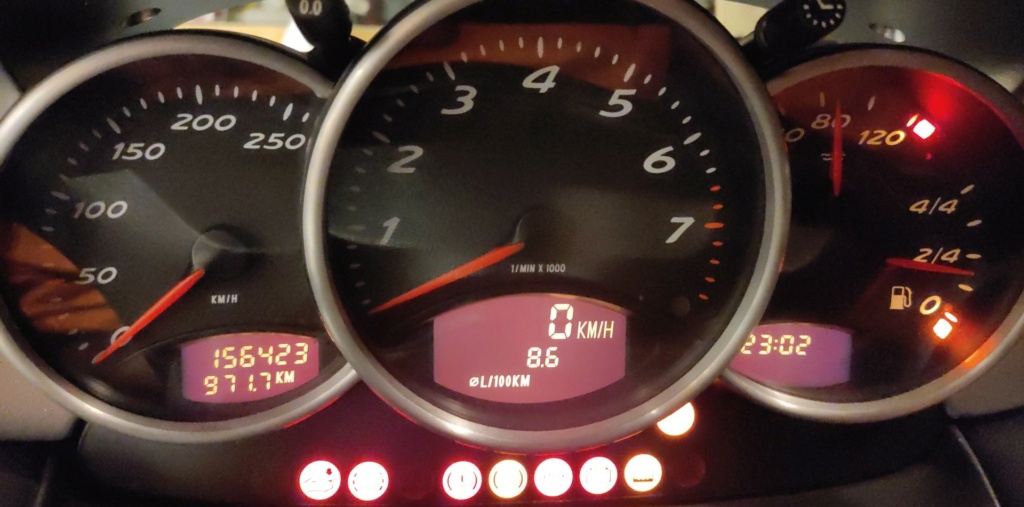

Salut à tous.
Cela fait trop longtemps que je n'ai pas donné des nouvelles de mon Boxster. Il y a eu pas mal de pièces remplacées et il en reste encore par mal...
Lors de la vidange pour la saison 2023, je me suis orienté vers une huile moteur graphite pour voir si vraiment c'est mieux ou pas qu'une huile habituelle.
Un poil déroutant de remplir le carter avec une huile noire à ce point mais bon fallait bien se lancer. Au premier démarrage, aucune différence notable, pas plus ou moins bruyant, idem.
Une fois assis au volant, j'ai quand même ressenti un moteur plus souple à bas régime, je trouve vraiment l'utilisation plus agréable. Je suis allé au Merguez Tuning Show ce week-end avec, 1000km aller-retour, (la route à été plus sympa que l'évènement lui même) avec tout type de route. Autoroute, nationale, bouchons, ville j'ai voulu varier l’itinéraire pour ne pas m'ennuyer et rester à 130 ou 80 toute la route. J'avais établi un record lors de ma dernière sortie avec ma chérie (400km de nationale/autoroute) à 9.2l/100km qui me paraissait déjà plutôt honorable mais j'avais vraiment tout fait pour abaisser la conso.
Pour cette fois, je n'ai pas fait de "concessions" sur la conduite, je n'ai pas regardé la conso moyenne du trajet aller. Arrivé à l’hôtel, je regarde la conso et là, belle surprise, 8.4l/100km
. Du coup, double ration de vin à table le soir pour arroser ça!
Reprise du trajet le lendemain pour aller au Circuit de Magny Cours, 8km (2h30) de bouchons dans la bonne ambiance le moteur ne chauffe pas, les ventilos se mettent en route et s’arrêtent rapidement j'en déduit que tout fonctionne à merveille. On passe 5 ou 6h sur place et on décide de reprendre la route (5h30 de route pour rentrer au bercail). Idem qu'a l'aller, je ne fais pas plus attention que cela. Après 6h de route pour rentrer, le regarde la conso 8.6l/100km. Je pense que l'huile y est pour quelque chose et que si j'avais fait attention comme la première "grande" sortie, j'aurai consommer encre un peu moins (0.1 ou 0.2l/100 de moins)
C’était un peu le baptême du feu pour moi, 1000km décapoté, en deux jours avec le Box sans aucun pépins, jme suis dit hier soir que ça valait le coup de passer du temps à le remettre en route convenablement pour en profiter. Je suis enfin un proprio heureux
La vraie bonne nouvelle dans tout ça, c'est que ma chérie aussi à apprécier le week-end en Boxster et m'a même dit qu'elle était ravie de l'avoir dans le garage, elle voudrait partir plus souvent avec (j'espère qu'elle voudra bien que je monte avec elle
Pour en revenir au sujet de l'huile, en résumé, un moteur plus souple et un conso en baisse, je valide l'huile graphite bien qu'elle soit 2x plus chère qu'une huile habituelle.
A bientot! Hervé
A bientot! Hervé

Au mieux une huile de qualité va assurer une meilleure lubrification du moteur et éviter une usure prématurée.boulitos a écrit:Je commence à avoir peur de tous ces trucs qui font que la voiture consomme de moins en moins.
Maintenant que ce fonctionnement "onctueux" permette des économies de carburant significatives reste à mon avis quelque peu optimiste.
Je ne doute pas qu'il vous sera attribué une auréole basse consommation que vous méritez à n'en pas douter.d'après ce que j'ai entendu dire, là-haut ....il n'y aurait pas de stations d'essence ( que des prises éléctriques !!!! )

Pour le sujet de l'économie de carburant, ce n'était pas le but de la manœuvre, c'est vraiment pour voir si c'est bénéfique pour le moteur. Quand un néophyte "m'attaque" sur la conso du Boxster je réponds avec un grand sourire que ce n'est absolument pas un critère que j'ai pris en compte a l'achat, sinon j'ai acheté une clio diesel de 60cv.
Après ...si cette huile permet de moins consommer...je vais pas m'en plaindre.
