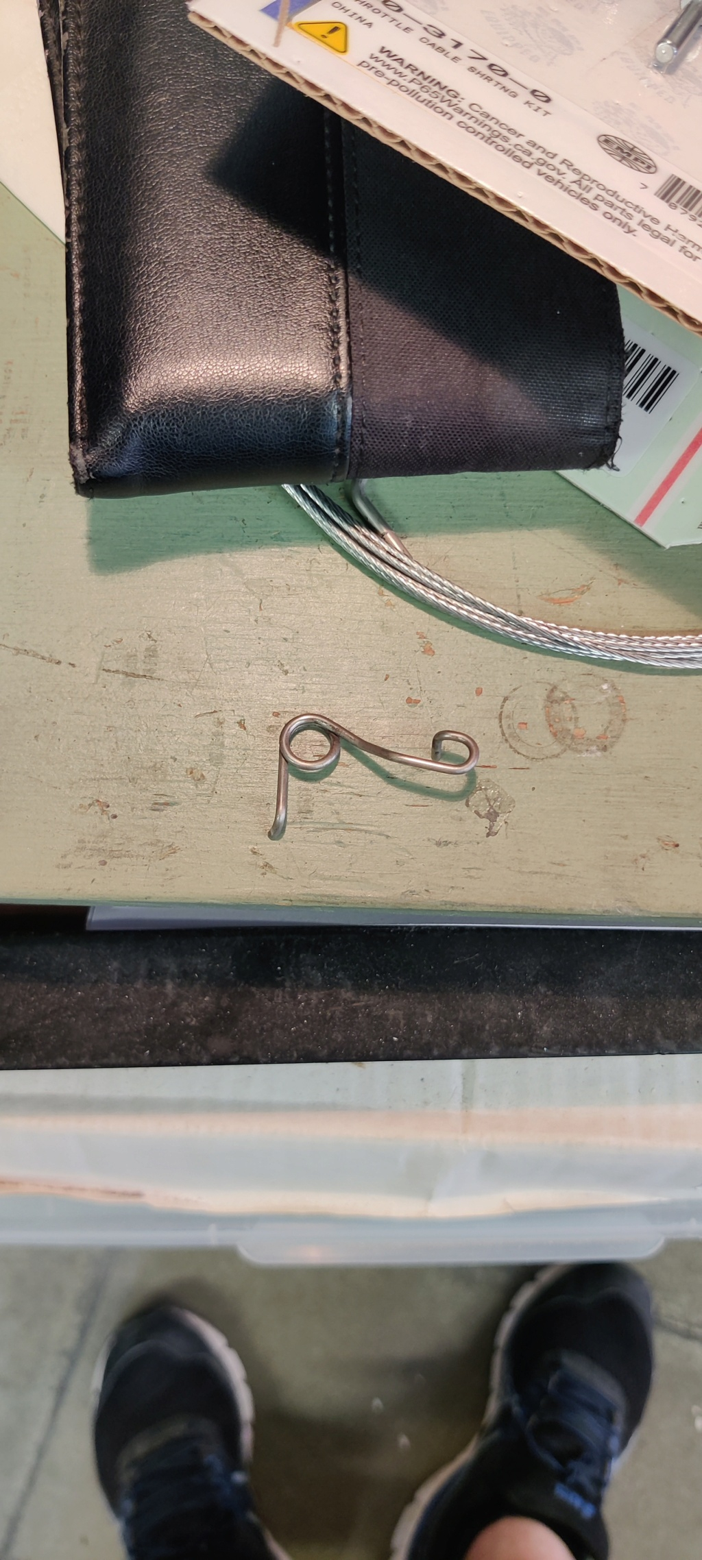

En suivant les excellents tutoriels de Kirk et d'autres postes, j'ai pu sans problème démonter le panneau de porte conducteur de ma 986. Ceci afin de remplacer le ressort de la poignée intérieure ( prévu )
mais aussi de diagnostiquer le problème de la vitre "tombée" dans la portière ( et ça ce n'était pas prévu
), je suis bon pour un nouveau mécanisme.
J'ai trouvé ce ressort dans le fond de la portière ... je pensais à un ressort pour la poignée extérieure mais ... elle fonctionne super bien.
Une idée ? Les schémas que j'ai trouvés ne montrent pas de tels ressorts.

Re: Une idée de la provenance de ce ressort ?
Ah oui quand même ... hummm, et il lui manquerait bien un morceau aussi non ?
Je dois de toute façon à nouveau démonter le panneau de porte pour le mécanisme de lève-vitre, ce sera l'occasion de jeter un oeil.
Merci de l'info Damien
Ton ressort n'est pas cassé.
Les 2 images la mienne et cellecinde1160 sont les memes, 1 porte droite lautre porte gauche.
De toute facon le ressort est le même des 2 images..
Et oui pour le remettre il faut tout demonter... garniture, et serrure..
