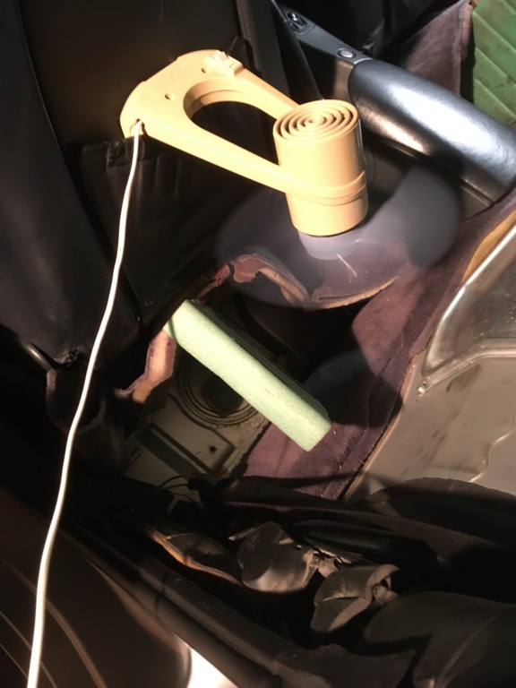

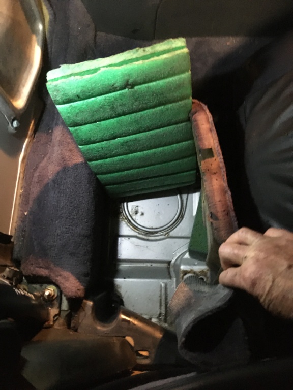

Ce petit post pour vous faire part de ce que je viens de vivre.
Habituellement ma douce 986 dort au garage (chauffé )et ne le quitte que pendant les grandes vacances en Bretagne où malheureusement je n'ai pas d'abri en dur à lui offrir.Je n'amène pas le hard top pour pouvoir "cruiser"décapoté le long de l'océan.Dans le jardin ,je la recouvre d'une bâche et en général pas de problême particulier.
Cette année, pour le retour en RP avec toute la famille (3008 plus remorque) je me voyais contraint de laisser le Boxster à Rennes chez mon fils seulement protégé par la bâche en extérieur.Je pensais venir récupérer ma voiture très vite mais il a fallu que je temporise.La dessus la tempête s'est invitée et la bâche n'a pas fait long feu.Pensant que l'étanchéité du Boxster était bonne ,j'ai laissé le choix à mon fils sur la décision d'aller racheter une bâche ou non ,sachant que j'allais revenir sous cinq jours il a laissé la voiture sous la pluie.(Grosse erreur,mais bon,,,,,!).
Il m'avait signalé de la condensation et je m'étais contenté de lui dire de faire tourner la Porsche avec la clim.Bref,je viens recupérer la voiture sous un beau soleil (qui n'a pas duré).En ouvrant la portière :plein de moisissures partout;un coup de chiffon sur le cuir et c'est comme neuf .Je rentre en RP sous la flotte et retrouve enfin l'abri du garage chauffé à 20 degrés.
La curiosité me fait toucher les moquettes:devant rien à signaler,mais derrière les sièges,catastrophe c'est mouillé.Je me mets à jouer du sèche cheveux mais résultat nul.Je ne comprends pas ,les drains sont OK ;Je décide de démonter les sièges et soulever les moquettes ,qui tapissées d'une mousse très épaisse (3 cms) sont gorgées d'eau.Il faut le voir pour le croire.
Au moment où je vous parle je ne sais pas vraiment par où l'eau s'est infiltrée,mais ce qui est sûr c'est qu'il ne faut pas laisser son Boxster d'un vingtaine d'années dehors sous la pluie trop lontemps.
Si ça vous est arrivé,allez jeter un coup d'oeil au niveau des moquettes arrières,vous risquez d'avoir de mauvaises surprises.Et sachez que le phénomène,ne saute pas aux yeux.Ca peut rester imbibé d'eau pendant des lustres sans que l'on soupçonne quoi que ce soit.

Il y a effectivement sous les sièges des choses qui n'aiment pas l'eau,mais heureusement le plancher présente comme un bossage transversal qui fait l'eau n'est pas venu sur la zone critique.lorenzolamasse a écrit:Y a t il des calculateurs sous les sièges ? Oui de mémoire et en particulier coté conducteur , démontage séchage et spray contact .
En tout cas je vous invite tous à aller vérifier que tout est bien sec dans cette zone ;en plus c'est vite fait et pas besoin de démontage.(-:

Si ,par la force des choses vous avez eu à laisser votre Boxster sous la pluie (même il y a 6 mois)allez vérifier sous les moquettes arrière au niveau des mousses:si il y a eu de l'eau je suis sur qu'elle y est encore

Faudrait aussi vérifier si les gouttières des puits de capote (en mousse) ne sont pas abimées/percées. J'ai eu le cas.
Le trou peut être caché par le mécanisme de la capote. Pour tester, il faut boucher le trou de drainage, remplir le bac d'eau et vérifier si de l'eau vient dans l'habitacle, généralement du coté de la fixation inférieure de la ceinture. Pour pouvoir l'observer, il faut toutefois enlever l'habillage en moquette qui cache l'enrouleur de ceinture (il existe un tuto de piston kirk pour le démontage : 1 clé plate de 8mm et un tournevis cruciforme).
