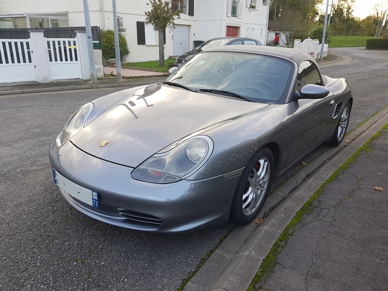

J'ai oublié de vous présenter la belle :
