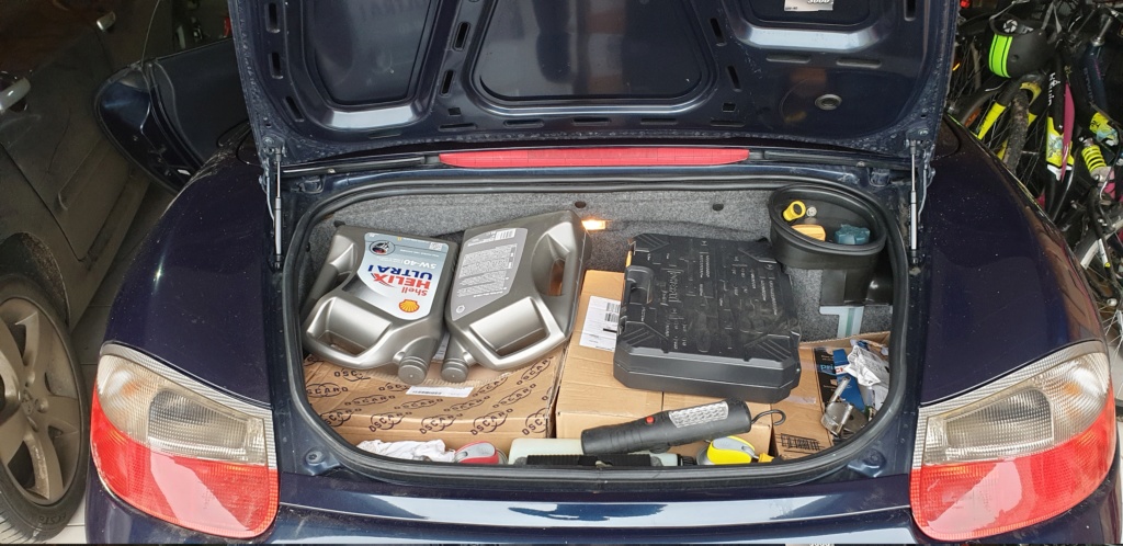

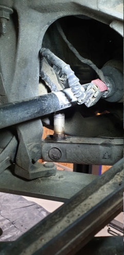

Voici les interventions que j'ai fait sur mon petit 2.5
Au programme : changement des bras de suspension arrière (contre visite au CT) et vidange.
Pour les bras, je ferais un autre post car c'est hors sujet ici.
Allons y pour la vidange :
Je commence par changer mes deux sondes lambda (défaut OBD), par anticipation, pendant la dernière semaine, je les ai arrosées de WD40 quotidiennement. Cela à bien fonctionner, aucun effort au desserrage, elles sont venues toute seules!
Ensuite, vidange de l'huile moteur, rien de compliqué, on dévisse le bouchon sous le carter et on laisse couler l'huile. Pour ma part, j'ai laisser couler environ 5h et il y avait encore un goutte à goutte régulier, mais bon...faut pas pousser non plus, 5h c'est déjà très bien (ce temps comprend : travail sur les bras de suspension et pause repas).
Changement du filtre à huile qui était bien cuit, je l'ai coupé, pas de limaille dedans, bonne nouvelle!
Ensuite, changement du filtre à essence. Il faut démonter le carter de protection central pour y accéder.
Démonter le support des tuyaux de liquide de refroidissement, pousser la mousse, déconnecter les raccords du filtre, desserrer le filtre de son support et le sortir en écartant les tuyaux, c'est juste, mais ça passe! J'en profite pour remercier le membre du forum qui m'a vendu ce filtre à prix d'ami!
Je m'attaque ensuite au changement des bougies et bobines, source de mes problèmes d'allumage, en effet, 4 sur 6 était en fin de vie. Sur un pont, le démontage est un vrai régal, on peut presque le faire avec une bière dans l'autre main
Je met en place les bobines (j'avais commandé des Beru, j'ai reçu des Delphi..merci Osc@ro :( ). je rebranche les prises en m'assurant qu'elles soient bien emmanchées (petit clic).
Je change aussi le filtre à air, remet le bouchon sous le carte d'huile avec un joint neuf, remplis d'huile 5w40 une première fois, je lance le moteur (je n'avais pas encore remis les sondes lambda....quel vacarme
Là c'est le moment coup de gueule : le filtre d'habitacle, la photo se passe de tout commentaires je crois :
J'ai vraiment râler en voyant ça! (et râler je sais faire, je suis Normand
J'en ai aussi profité pour changer le débitmètre et les vérins de coffres!
Enfin bref, je vérifie une dernière fois ce que j'ai fait, je lance le moteur! Forcément, avec un huile neuve, le son est feutré, c'est agréable! je laisse chauffer doucement le moteur, en attendant, je branche la valise Porshe
J'efface les défauts, attend quelques minutes et je relance une lecture de code :
plus de problème d'allumage mais les deux sondes lambda sont toujours en défaut (comme expliqué plus haut)
le ralenti est bien stable, plus de voyant check, il est 19h30, je suis content
Je vais continuer avec : contrôle du niveau de boite, voir même faire la vidange, comme je n'ai pas trouver de trace dans mes papiers de cette opération, cela ne peut pas faire de mal, même si tout se passe bien niveau passage des rapports!
To be continued...

P1119 Oxygen sensor heating 2 ahead catalytic converter (below lower threshold)
J'ai l'impression que soit elles sont déjà HS, soit il y a un problème de faisceau (courant trop faible/coupure d’alimentation). Quelqu'un aurait le schéma du faisceau des sondes? ou est le calculateur? Je voudrais tester le circuit qui s'occupe des sondes.
Hervé
Nervecox76- 5500 tr/mn
- 01/01/2020
Messages : 494
Re: voyant check allumé
Sinon as-tu essayé de débrancher les deux lamda et voir ce que donne le ralenti?
lentulo- 7500 tr/mn
- 30/12/2018
Messages : 892
Localisation : ORLY
Modèle : 986 tiptronic
Je suis un peu désespéré là
Hervé
- 01/01/2020
Messages : 494
lentulo- 7500 tr/mn
- 30/12/2018
Messages : 892
Localisation : ORLY
Mais tu devrais déjà solliciter l'ancien propriétaire pour une prise en charge de ce vice que je qualifierai de vice caché.
