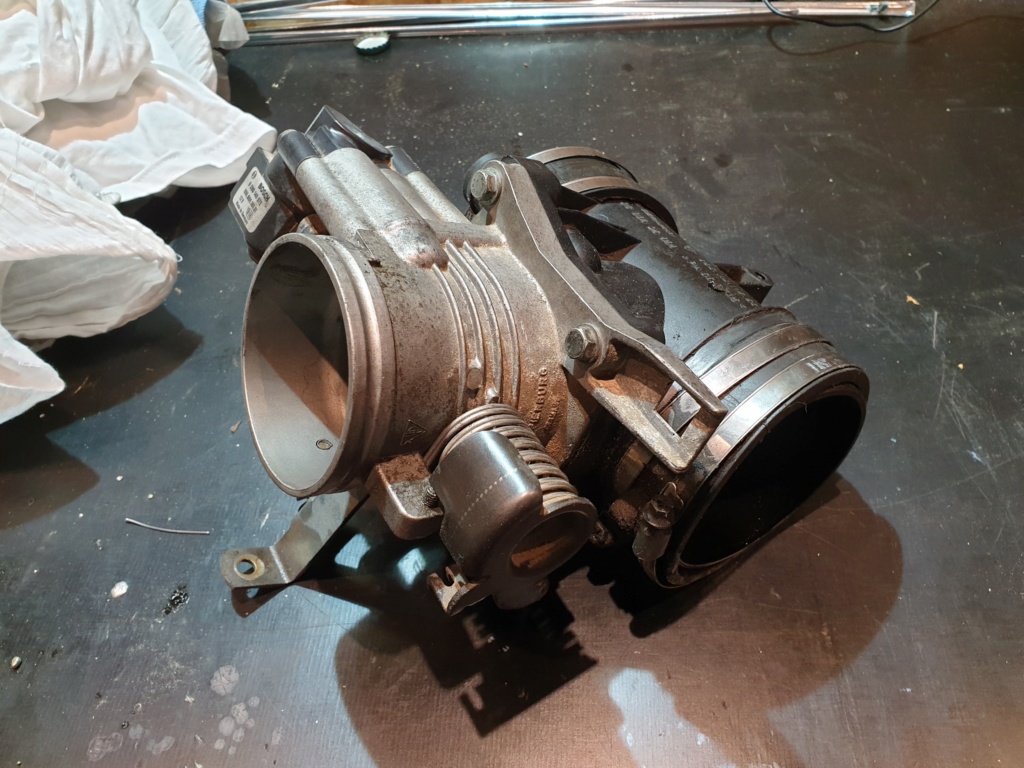

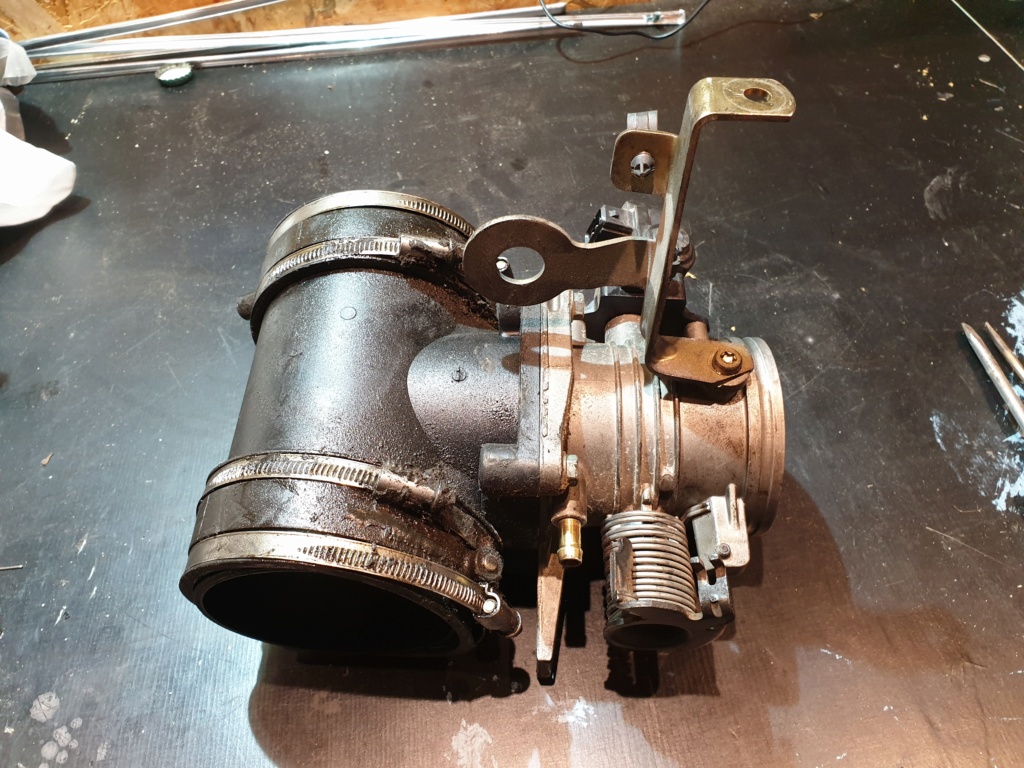

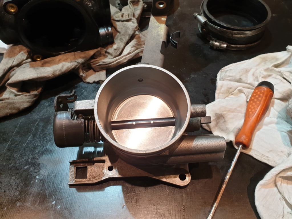

Re: voyant check allumé
Bonsoir.
Ce soir, je me suis mis au nettoyage du boitier papillon. Avec les précisions de Alain, ce fut relativement facile, aucune surprise.
Le fameux boitier, assez sale a l’extérieur...et à l’intérieur aussi d'ailleurs :
Nettoyage du boitier :
Comme il était assez sale à l’intérieur, je me suis dis que peut être c’était la raison de mon problème...Alors on remonte le boitier avant de le remettre en place :
Voila, fier de moi, je vérifie une fois de plus que tout est en place et bien raccordé et je met le contact.
Résultat....pas mieux, le ralenti est toujours instable. J'ai laisser tourner la voiture pendant 30 min, pas de voyant, j'ai vraiment cru que je tenais le bon bout. Je suis allé manger un morceau, et après manger, je la refait tourner un peu et là...le voyant est de retour et ralenti toujours instable, j'ai même eu droit à quelques montées en régime jusqu’à 2000tr/min pendant quelques secondes. J'ai refermer le tout et suis parti déprimer un bon coup avant de vous poster ce message. Alain m'a proposer très gentiment d'aller à sa rencontre samedi, j'espère qu'on réussira a trouve la cause de tout cela car là, je commence à désespérer sérieusement!
Nervecox
Encore une fois tu n'as pas fait de reset du dme. Il ne peut pas apprendre tes changements si tu ne le forces pas (en faisant ce reset dme). Bref....

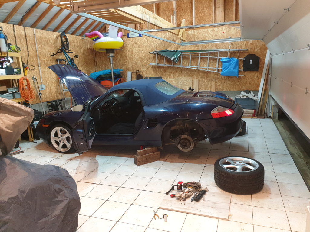

C'est encore moi!
Ce soir (une fois de plus), j'ai interverti les bougies et bobines pour voir si elles sont la cause de mon problème de voyant et de ralenti.
Comme je commence à connaitre mieux le dessous que le tableau de bord, cela a été relativement rapide :
Constat : 4 bobines sur 6 de fissurées, et les bougies....bon ben de toute façon je vais tout changer :)
Je remonte donc le tout à l'inverse, je démarre la voiture, j'attends impatiemment que le (putain) de voyant s'allume
. Le voila qui s'allume, je m'empresse de brancher mon lecteur pour lire les codes :
Ratés allumages cylindres 4/5/6 pleure .
Ce soir, sur les conseils d'Alain (De Vidal), je démonte le débitmètre, un coup de nettoyage et je le remonte pour voir. A force d’éliminer les causes je vais bien finir par trouver.
Cordialement, Nervecox
