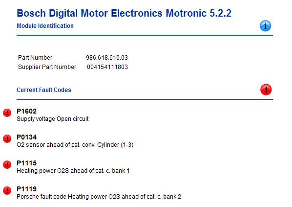

Pour mon anniversaire, je me suis offert un durametric, un vrai.
J’ai donc branché le boxster, effacé les codes sans regarder, fais un tour et vérifié les codes, que voici :
Je pense que P1602 est lié au fait que j’ai débranché/rebranché la batterie une paire de fois ces derniers temps...
Les autres codes tendent à dire que je devrais changer les sondes lambda, je pense.
Par contre, cela me surprend car je n’ai pas de voyant allumé, la voiture fonctionne bien et la consommation me semble très correcte (9l en moyenne).
Qu’en pensez vous ?

Tu n'accelères pas assez !Jacob1 a écrit:Bonjour,
Qu’en pensez vous ?

Salut!
Pour ma part, j'avais exactement les mêmes codes (avec en plus les ratés d'allumage).
Les codes ont disparu dès que j'ai changer les deux sondes lambda.
A la base, j'avais voulu faire des économies en remplaçant les sondes par des Bosch universelles, qui, d'après un professionnel, feraient l'affaire.....ben oui....elles sont universelles. Et ben non, faut que croire que Môssieur le Porsche Boxster n'exige que de la pièce spécifique
Du coup, j'ai de nouveau acheter deux sondes Bosch préconisée, et là....tout à fonctionner au bout de quelques minutes et les codes sont partis (et mes économies aussi
Hervé
Hervé

Re: Codes erreur Durametric
Merci Hervé
Je vais attendre un dysfonctionnement et je ferais comme toi...
Je vais plutôt engager mes moyens (financiers) sur les supports boite et moteur.
Wait and see.
