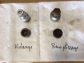

Attention tout de même, la douille du bouchon de vidange est spécifique (en tout cas sur la mienne il l’était : douille XzN M16).

Comme le signale Hervé, attention à la douille de vidange qui est spécifique

J'ai fait la photo des bouchons car c'est du spécifique pour la vidange

J'ai acheté l'huile et la douille spéciale pour la vidange.

Pour la rondelle d'étanchéité du carter moteur, j'ai donné les infos dans le descriptif de la vidéo :
Rondelle d'étanchéité du bouchon du carter d'huile : 24 mm Extérieur, 18 mm intérieur et 1,5 mm épaisseur. Matière : aluminium (ne pas prendre de rondelles en cuivre)
Pour la rondelle d'étanchéité de la boite de vitesse, j'avoue que j'ai oublié de noter les dimensions.

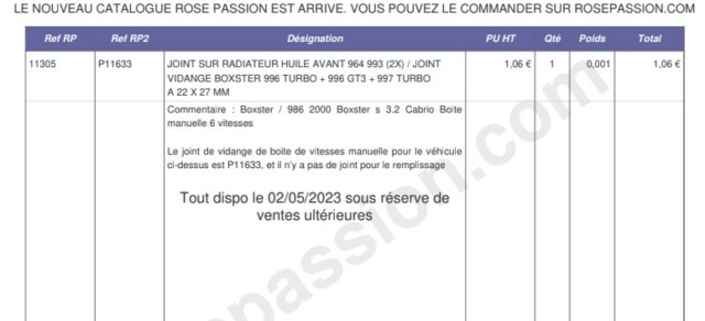

Etonnant concernant la douille j'avais un bouchon standard de vidange comme celui du remplissage.
Pour le joint j'ai contacté Rosepassion car je ne l'ai pas trouvé et voici leur réponse :
Ayant effectué la vidange BVM 6 récemment je confirme que ce joint est bon. Il est donc d'après RP de A 22 x 27 MM.
En tout cas voici leur référence : P11633
Ne pas prendre en compte le message du dessous car il y a effectivement un joint au niveau du bouchon de remplissage et je crois que c'est le même mais là j'ai aucune certitude.
Ceci dit pour ma part les joints étaient parfaitement réutilisables j'ai d'ailleurs remis celui du bouchon de remplissage.
Pour l'huile j'ai opté pour du Motul Gear 300 75w90 j'ai cru comprendre sur d'autres topic qu'elle était bien pour la Boxster 986... Et il y a déjà tout ce qu'il faut dedans du coup pas besoin d'additifs.
Pour le joint du bouchon de vidange l'huile moteur tu peux le trouver également (et beaucoup plus facilement) sur Rosepassion sauf si tu as une boîte rempli de ces joints comme Piston Kirk.
Bon courage pour les vidanges.
