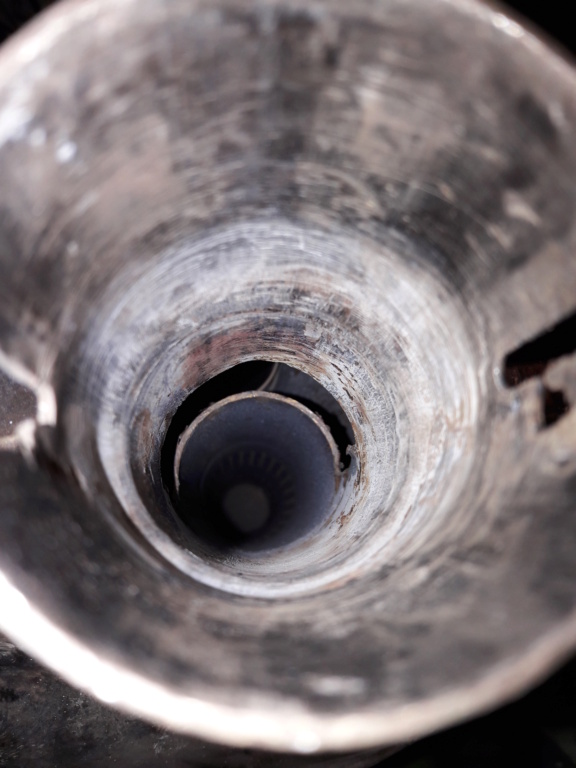

Localisation : Toulouse
Re: Changement silencieux Boxster 986 (Dansk ?)
+1 pour Carnewal, si tu recherche un peu plus de son tout en restant raisonnable c'est ce qu'il te faut. J'ai moi même fait cette modif mais sans ouvrir le pot (Si si on y arrive)
et en pratiquant des lumières moins importantes. Résultat un son moins tapageur mais bien présent.
Dom2b69 a écrit:+1 pour Carnewal, si tu recherche un peu plus de son tout en restant raisonnable c'est ce qu'il te faut. J'ai moi même fait cette modif mais sans ouvrir le pot (Si si on y arrive)
Tu veux dire que tu as fait la même modif que Carnewal mais toi même ? :-O chapeau si c’est le cas ! Tu as utilisé un tuto ?
Comme dit précédemment par Anthony, je me laisserais bien tenter si je garde mon silencieux d’origine et que j’en achète un autre sur leboncoin ou autre
Oui c'est bien ce que j'ai dit. Cependant pour y arriver il faut un outillage spécifique et pas mal de dextérité. Je possède un micromoteur genre Dremel mais plus fin plus puissant et plus rapide, 50000 tr/mn. Equipé d'un disque au corindon et renforcé de 50 mm de diamètre on peut donc le glisser dans le tube de l'échappement et y pratiquer deux coupes transversales. Ensuite à l'aide d'un burin bien affuté et un marteau pour les deux coupes longitudinales. Je passe les détails pour ne pas faire tomber le morceau de métal découpé dans le pot, plus facile à dire qu'à faire mais le résultat est là, totalement invisible tout en préservant l'enveloppe de l'échappement. Le micromoteur c'est du matériel de prothésiste dentaire, métier que j'ai exercé pendant trente ans. Et non je n'ai pas de tuto. Juste deux photos.
Salut,
As tu (Dom2b69) toujours les cotes ou un schémas de la modif que tu as fait ?
Ce n'est pas pour moi, mais c'est surement moi qui vais faire le boulot ...
Par contre je pense que je vais ouvrir et ressouder au Tig.

Ghogoldiplo a écrit:puge31 a écrit:Avec plaisir!!
Je confirme ça sonne très très bien!!! Pas de raisonnance dans l'habitacle et si on roule tranquille quasi pas de différence avec l orgine. Mais quand on appuie c est grisant!!
Je l ai acheté déjà modifié mais il y a plein de tuto pour faire la modif.
C est très simple, suffit de savoir souder ou connaître un soudeur.
Perso je conseille la modif mais en achetant un silencieux sur leboncoin ou ailleurs pour garder l origine.
Top !!
Est- ce que tu sais où trouver ce genre de tuto ? Sur le forum il y a ça ? La description que tu donnes est exactement ce que je cherche. La liberté de choisir quand avoir une plus grosse sonorité et ne pas en prendre plein la tête à vitesse constante. Le ralenti et le démarrage est néanmoins un peu plus rauque, non ? Cela ne me déplairait pas, sans tomber dans du « tuning ». Merci encore !
Oui cela sonne plus rauque au démarrage et au ralenti je confirme!
Voici le tuto d'un membre du forum, il doit y en avoir d'autre
https://www.boxster-cayman.com/t17845-realiser-son-echappement-exhaust-soit-meme?highlight=modif+echappement
puge31- 4500 tr/mn
- 07/01/2014
Messages : 322
Age : 39
Salut, comme tu peux voir sur les photos, la moitié du diamètre du tube pour les coupes transversales et 8 cm pour les longitudinales. Mais j'ai trouvé que c'était trop bruyant pour moi, je voulais quelque chose de présent mais plus soft. J'ai donc bricolé des réducteurs pour ramener une ouverture transversale équivalente à 1/3 du diamètre du tube, les longitudinales restant inchangées.Bernard13 a écrit:Salut,
a+
