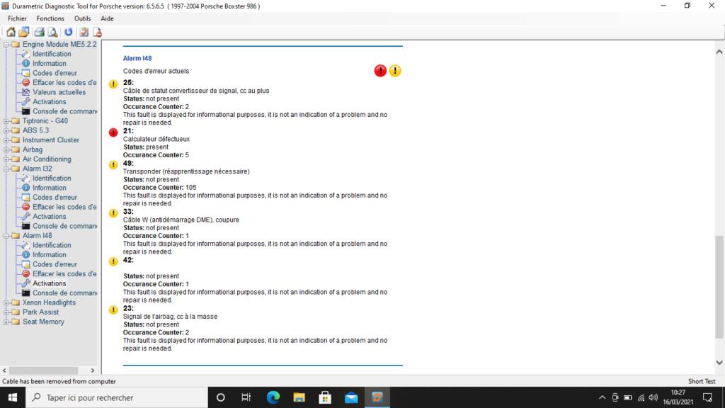

Bref ce matin je lance un test durametric et j'obtiens les résultats suivants:
Quelqu'un aurait une idée?

certains de ces codes sont certainement anciens puisqu'ils sont notés "not present", essaye de les effacer et regarde ce qui revient pour mieux cerner le problème. On voit que les deux seuls présents actuellement concernent le DME ...
Messages : 4114
Re: Problème de démarrage
Alors j'ai effacé les codes pannes et "curieusement" ils reviennent tous. je crois d'ailleurs que la capture écran que j'ai mise en ligne et la dernière.
J'ai déjà prévu un remplacement du boitier sous le siège conducteur. Penses tu que ça pourra avoir un effet ou que le problème vient clairement du DME.
Si c'est le cas, est ce compliqué à changer?

Voilà! Problème résolu. Changement du boitier anti démarrage sous le siège conducteur par un modèle d'occasion reprogrammé par le vendeur, branchement direct, et 1er coup de clé c'est parti.
Je n'ai pas encore passé le Duramétric pour voir si des codes pannes sont restants mais au moins c'est reparti!
