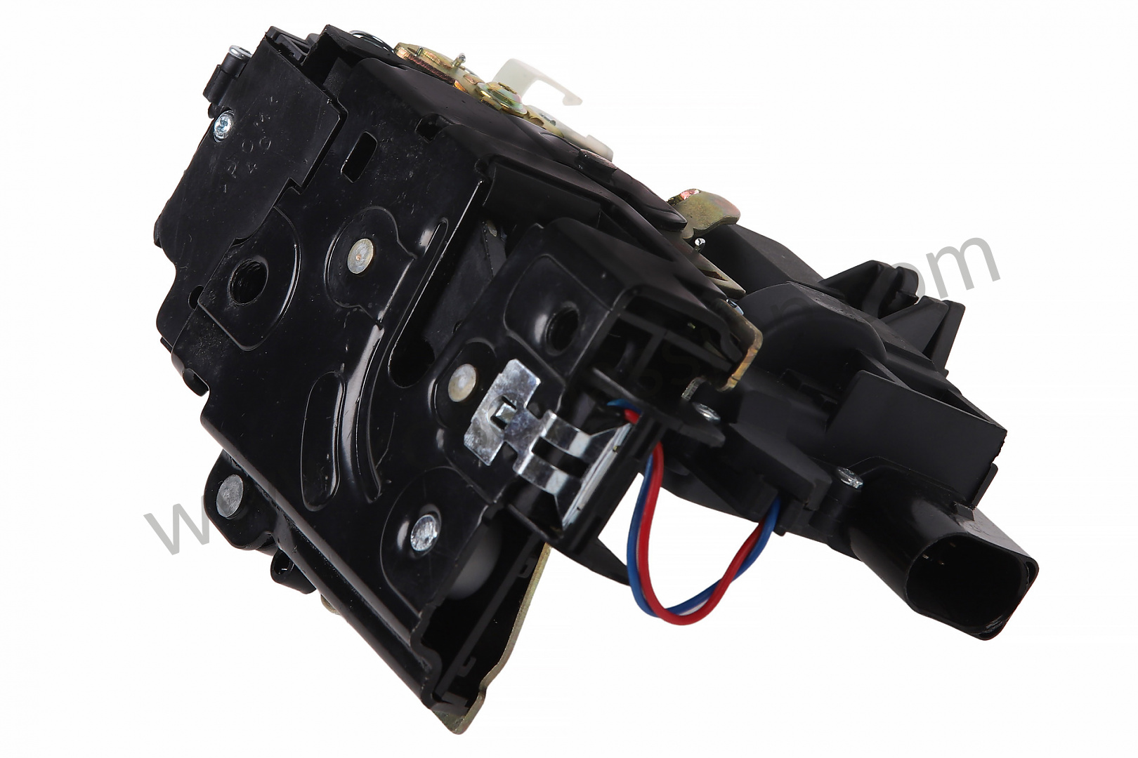

Donc Anakin, je pense que les problèmes sont liés.
L’entrebâillement de la fenêtre est calculé selon 3 capteurs.
1 pour la poignée intérieur situé à la poignée.
1 pour la poignée extérieur lui aussi clipsé sur la rotation de poignée
1 pour détecter que la porte est fermée et enclenchée , situé au bas de mécanisme de serrure.
Ce sont des capteurs ouvert par défaut.
Celui de la clenche de porte donne donc l'indication porte fermée avec loqué...
Donc si porte par fermée... avec la clé seul le mécanisme se verrouille de la porte contenant la serrure via le mécanisme manuel . L'autre porte ne se verrouillera pas.
Et si clique sur la clé ou verrouillage centralisé , si porte non fermée .. rien ne se passe.
Donc peut être faut il verifier ton capteur si il est bien clipsé et si il fait bien son travail.
ca ne te coûtera rien à verifier.. un voltmètre et zou...
voici un mécanisme de porte
Le seul capteur sur ce mecanisme est celui sur la martie justement "mecanique" , tu ne peux pas le louper , il est au bout des fils bleu et rouge.. en fonction de l'année, il faut soit virer le gros clips gris qui ressemble à une pince à linge, et tu as acces au capteur, soit appuyer sur 2 languettes plastiques .. le capteur est le meme pour les 2 versions..
Le microrupteur ressemble à ca (a peut prés sans la languette metal)
Quand la serrure est fermée, une roue ovale appuie dessus, puis tourne et n'appuie plus dessus quand ouvert..
De mémoire, ce sont les pin en diagonales qui correspondent à ce capteur dans la prise. (si tune veux pas démonter le bazar)
2-7 ou 8-3 je ne sais plus... si tu as besoin de l'info tu l'auras demain.. hier j'ai fais ma serrure conducteur , pb capteur.

j'ai enfin eu le temps de vérifier les microrupteurs. Celui de la poignée extérieur et celui de la poignée intérieur fonctionnent (test avec un ohmmètre : résistance 1 lorsque les poignées sont libres, proche de 0 lorsque l'on active les poignées). Du coup je ne vois pas trop ce qui ne fonctionne pas. Il reste celui situé au bas de la serrure mais là je ne vois pas comment y accèder sans a priori devoir démonter tout :( Un petit tuto svp ?! Merci par avance.
Anakin- 1500 tr/mn
- 19/04/2019
Messages : 55
Localisation : BOULOGNE SUR MER
Modèle : Boxster 2.7
Re: Codes défaut alarme / problème porte
Celui de la serrure tombe souvent en rade mais le problème vient du mécanisme de serrure en elle meme comme suggéré à très juste titre par peon , la roue en plastoc qui vient appuyer sur le microswitch s'use elle même et là y a rien à faire. J'ai du changer les 2 conducteur et passager sur mon cayman .
Rien d'autre à faire que de changer le mécanisme complet de la serrure.
Sur 987 on trouve facilement un équivalent chez VW pour 40euros vs 250euros chez porsche.

lorenzolamasse a écrit:Celui de la serrure tombe souvent en rade mais le problème vient du mécanisme de serrure en elle meme comme suggéré à très juste titre par peon , la roue en plastoc qui vient appuyer sur le microswitch s'use elle même et là y a rien à faire. J'ai du changer les 2 conducteur et passager sur mon cayman .
Sur 987 on trouve facilement un équivalent chez VW pour 40euros vs 250euros chez porsche. (astuce de caymac de memoire , qui s'est avérée très rentable )

A priori le microswitch peut se vendre séparément.. Il est utilisé chez VW et Audi..
J'en ai un à la maison de démonté , je vais voir si il y a une ref. si tu as besoin

Oui il se détaille dans le groupe VW, c'est un grand classique sur les TT il semblerait ce microswitch.
Mais vu le prix des serrures adaptables très probablement compatibles avec 986 , autant changer la serrure en entier.
Avec la ref inscrite sur la serrure ( pas celle de chez porsche 996XXXX) tu trouveras un equivalent sur autodoc ou autre.
exemple : https://www.auto-doc.fr/pieces-detachees/serrure-exterieure-10787/porsche/boxster/boxster-986/11523-s-3-2
