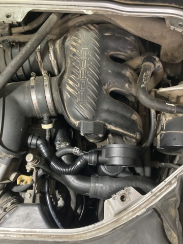

Allez, une petite dernière juste pour me rassurer que mon cas n'est pas unique ... une bien belle celle-là aussi

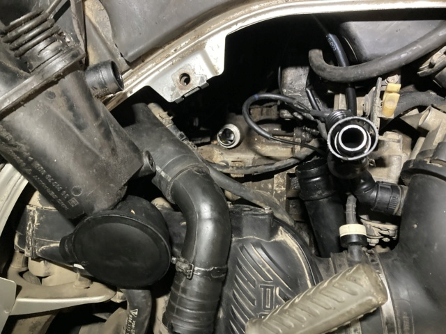

Je confirme de mon coté, AOS changé moi même y a 2 mois.
mon auto à 230000 kms, et c'est arrivé d'un coup. Si ca se trouve, elle était d'origine !
Ensuite chaque redémarrage avec une grosse fumée pendant 30s, et plus rien en roulage cool, ou alors cela appraissait lors d'une bonne montée dans les tours et laché de pied brutal.
Faut quand même un peu d'outillage pour certaines durites, et de la patience :)

J'ai plus de patience que d'outillage
C'est la connexion du bas qui me rebute, il n'y a pas beaucoup d'espace. J'ai vu le collier de serrage équipé d'un petit accessoire qui le garde ouvert le temps de le placer. Pratique ... mais je sens que ce petit accessoire se ferait bien la malle avant d'être en place.
Je n'ai pas de pont, il faut à la fois travailler par le haut, par le bas ... jouissance en perspective

J'ai commandé les pièces chez Porsche ... belle surprise c'est moins cher que sur les sites bien connus. J'ai une concession à quelques km de mon boulot, je bypasse les frais de livraisons aussi ...
