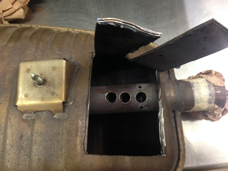

Premierement tracez deux rectangles sur la partie superieur de votre pot pour préparer l'ouverture
puis percer deux trous diametre 6 ou 8 pour laisser passer une lame acier de scie sauteuse
Utilisez une scie sauteuse et decoupez selon vos traces puis soulevez les deux toles vers le haut,
Vous pouvez voir que le pot est constitué par deux couches d'acier , il n'est pas simple je vous le dit tout de suite de souder dans ces conditions,
donc adressez vous à quelq'un qui sait le faire et qui ne fera pas de trous supplementaires ,
j'ai utilisé une semi-auto pour faire mes soudures et meme la c'est pas simple.
je pense mais j'en avais pas que de l'oxy-acetylene ferait mieux l'affaire.
Bon passons aux choses serieuses , comme vous le voyez le tube est directement visible, le principe est donc de liberer les gaz à ce niveau.
Nous allons maintenant percer une trou de part en part du du tube de 16 mm de diametre a droite et à gauche du pot d'échappement.
Une fois les trous percés , videz la limaille accumulée dans le pot, puis repoussez les deux toles vers le pot,
pointez les bords de la tole pour l'immobilliser puis resoudez lentement tout le tour ,
C'est le moment le plus difficile pas de precipitation sinon on passe a travers !

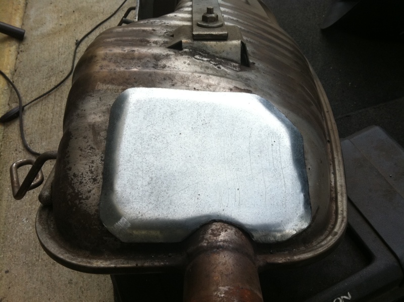

Voila il reste pour ma part à faire deux plaques de propretées a poser au dessus à l'oxy-acetylene pour finir .

pourquoi 3 trous !! sinon 1 grand rectangle c'est suffisant ???
Re: Réaliser son échappement Exhaust soit même ....
mbarga steve a écrit:HELLO
La répartition des gaz se fait mieux avec trois trous de diam 16 sur un 3.2 ,le flux des gaz sur les boxster est problématique ,et oui c est mal fait... car il y a un coude qui empeche les gaz de bien circuler au lieu de les libérer ,ce qui rend fou les ingénieurs développant des silencieux ,le plus explicite est MR Martin Scart qui explique vraiment bien ce probleme sur les Boxster,apres peut etre que sur les 2.5 c est different ,jamais vu le tube a l interieur du silencieux...pour ma part trois trous c est le top,la sonorité est au rendez vous ,on sent vraiment la difference ,voila c est mon sentiment,le flux des gaz est linéaire,bref c est super génial....

J'ai fait cette modif il y a 3 mois, avec 2 trous de 22 et j'avoue ne pas être deçu de la sonorité, surtout à bas régime. Sur autoroute la voiture n'est pas plus bruyante qu'avant.

Voici les deux plaques de propretées que j'ai ajouter pour finir la modification.

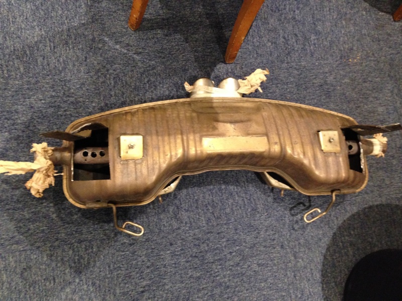

Merci pour vos conseil, voila mon silencieux
Bonjour, je me suis inscrit sur ce forum suite a la lecture de ce post ou vous expliqué comment modifier soit même sont silencieux.
Je me suis basé sur tous vos différents conseils... J'ai donc ouvert mon silencieux et fait trois trou de 20 de chaque coté, ensuite fait resouder et maintenant j'attend mon RDV chez le mécano pour le faire poser.
D'ailleurs pour tous mes amis Porschiste du VAR mon mécanicien et un ancien du CP de Puget sur argens, très pro et vraiment très correct niveau prix... le seul souci, victime de son succès il y a en général 2 semaine d'attente pour un RDV.
Voici les photos du silencieux

pas mieux, 3 trous de 18
50€ au soudeur du coin et ca roule
ca chante plus que l origine, pas de resonnance,
plus rauque en bas, pareil en haut comme je voulais.....
je suis parti d un pot de boxster S d occase histoire de revenir en arriere, et puis, les 2 sorties ...miam

slt, pourquoi ne pas percer directement avec une longue mèche plutôt qu'éventrer le pot ( voir percer la tôle avec un diamètre plus important histoire de bien choper le tube et ensuite de ressouder une petite tôle par dessus?

Car a mon avis beaucoup moins pratique et pas très propre comme travail....fabmat a écrit:slt, pourquoi ne pas percer directement avec une longue mèche plutôt qu'éventrer le pot ( voir percer la tôle avec un diamètre plus important histoire de bien choper le tube et ensuite de ressouder une petite tôle par dessus?

J'ai enfin fait poser les silencieux modifié avec trois trous de 20.
Juste un mot : GENIALISSIME !!!!!

Jai fait cette modif aussi sur mon 2,5l etant soudeur cela na pas etait difficile jai fait 3 trous de 12 de chaque coter pas plus gros car je voulai pas que sa face trop de bruit j,ai remonter et aucune différence snifff.
ducoup j,ai recommencer dans la foulée avec trois trou de 18 et la magique pile poil comme je voulais rauque en bas pareil en haut et aucune résonance dans la voiture nikel

Le silencieux d'origine a aucune piece en INOX c'est seulement de la tole. Il y a rien a ajouter, juste ouvrir, percer 3 trous de chaque coter et refermer en soudant.
rapport qualité prix imbattable, sa rend le son du carrera. j'ai poster des photos et c'est très simple a faire, il suffit d'une scie sauteuse ou une disqueuse (plus pratique et rapide) une perceuse, une mèche à fer de 20 puis faire ressouder par un pro a moins de savoir souder soit meme (choses pas evidentes)
