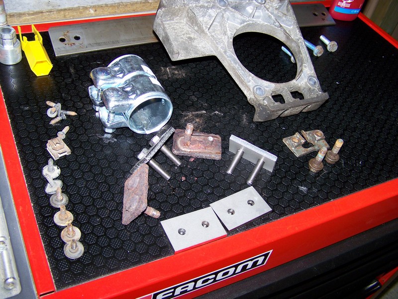

J'ai bien avancé ce week end, voiture prête à recevoir le nouveau pot.
J'ai fait découper au laser beaucoup plus de pattes inox que prévu pour remplacer les miennes en acier, si quelqu'un en a besoin je peux envoyer par la poste, il reste juste un coup de taraud de M8 à faire pour que les vis ne bouge plus (visible sur la photo).
Bon maintenant vivement la fin de semaine pour remonter le tout.
Réaliser son échappement Exhaust soit même .... - Page 3 102_2110
Réaliser son échappement Exhaust soit même .... - Page 3 102_2111

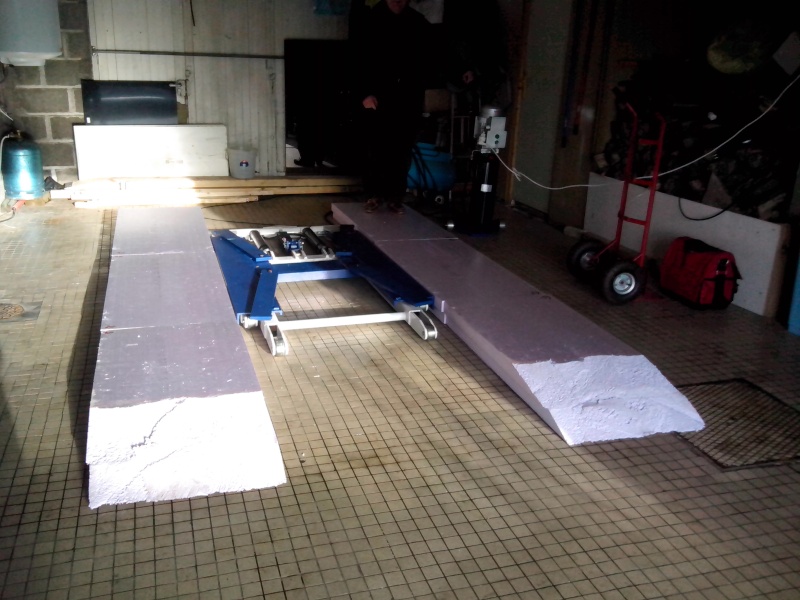

réalisation de la modification sur mon boxster S  de  2002
la voiture sur le pont ciseaux
Réaliser son échappement Exhaust soit même .... - Page 3 Boxste10
découpe afin de percer 3 trous de diamètre 18 mm
Réaliser son échappement Exhaust soit même .... - Page 3 Img_2012

Message par jacsou Dim 9 Fév 2014 - 19:39
le pont ciseaux c'est nickel , la seule contrainte c'est que la voiture étant basse il faut des rampes et après plusieurs tatônements j'ai opté pour du styrodur facile à déplacer

Message par franlakiller Sam 1 Mar 2014 - 7:20
Bonjour à tous
je viens de retrouver un poste sur ce forum qui date de 5 ans, concernant la modification de l'échappement des boxster 986
a l'époque, la modification n'était pas de faire des trous, mais bien d'enlever une "trappe" dans le tube à l'intérieur de l'échappement, le résultat est juste terrible (même sonorité que la modification de Gert Carnewal / Peut être la même modification ?!)
Voici les photos de la modifications :
Réaliser son échappement Exhaust soit même .... - Page 3 20062010
Réaliser son échappement Exhaust soit même .... - Page 3 20062011
Réaliser son échappement Exhaust soit même .... - Page 3 20062012
Réaliser son échappement Exhaust soit même .... - Page 3 20062013
Réaliser son échappement Exhaust soit même .... - Page 3 20062014
La modifications est donc semblable mais je pense que plus de gaz sont envoyés directement vers l’extérieur avec cette modification
je vais me tenter à ça aujourd'hui et demain, je ferais des vidéos avant/après afin de vous faire voir le changement
