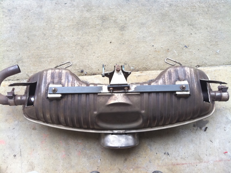

Sur ma 2.5l boxster que je remet en état j'avais un pseudo échappement inox bidouillé , il faisait c'est vrai un joli bruit mais a utiliser plutot sur un circuit.
j'ai donc décider de revenir à un echappement acceptable pour circuler tous les jours sans attirer les forces de l'ordre à chaque coin de rue,
aprés avoir posé un echappement de 2.7L sur mon 2.5L ,
je découvre que je ne roule plus dans une Porsche mais dans une Twingo !!
Alors je veux bien un peu de silence mais la c'est trop , j'ai donc entrepris de modifier mon échappement
à la maniere de la version Exhaust de chez Porsche mais bien sur sans commande electrique et bien moins cher !
je vous fais donc profiter de mon experience en photo.

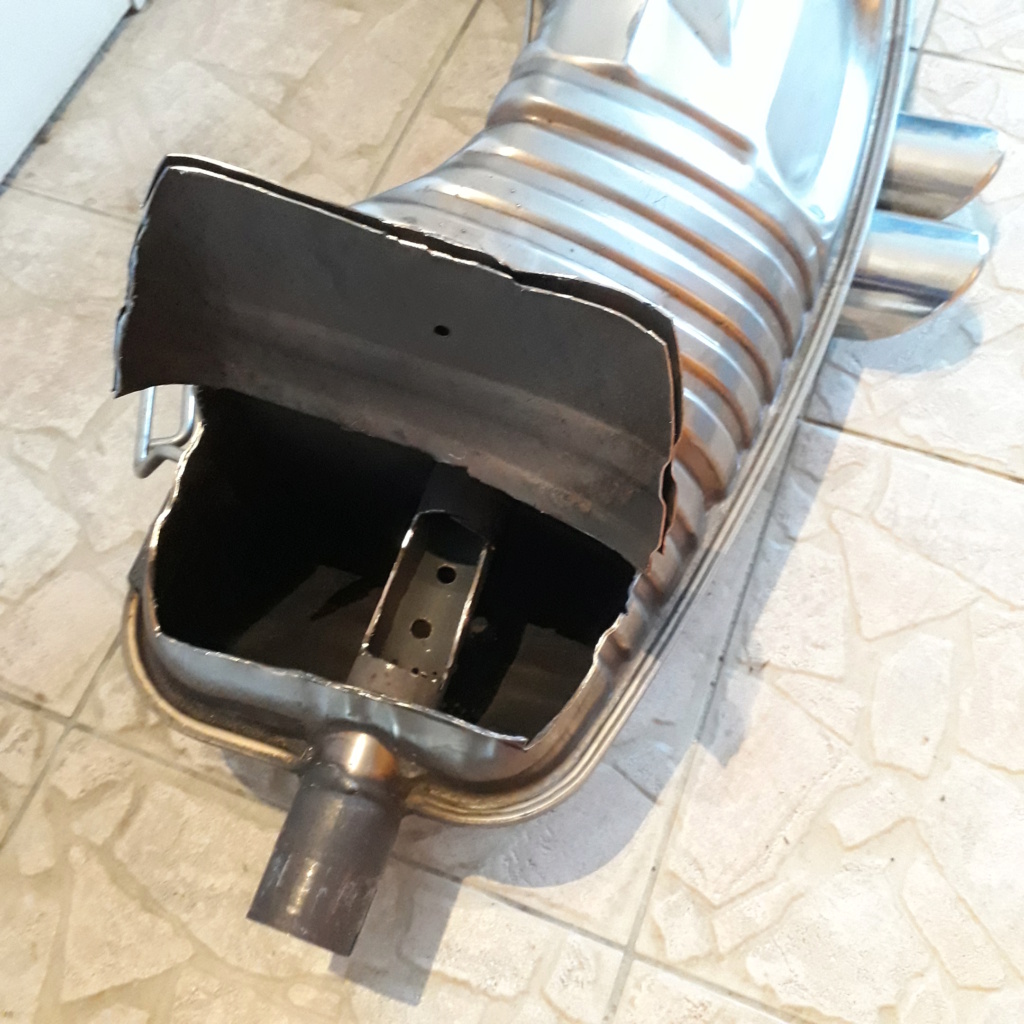

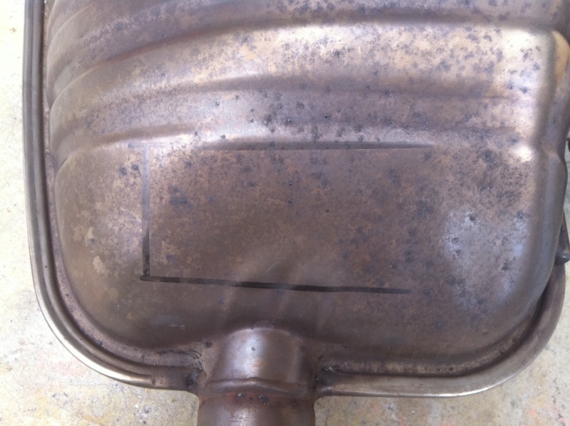

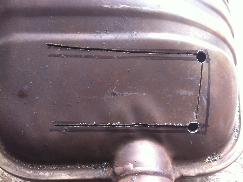

Premierement tracez deux rectangles sur la partie superieur de votre pot pour préparer l'ouverture
puis percer deux trous diametre 6 ou 8 pour laisser passer une lame acier de scie sauteuse
Utilisez une scie sauteuse et decoupez selon vos traces puis soulevez les deux toles vers le haut,
Vous pouvez voir que le pot est constitué par deux couches d'acier , il n'est pas simple je vous le dit tout de suite de souder dans ces conditions,
donc adressez vous à quelq'un qui sait le faire et qui ne fera pas de trous supplementaires ,
j'ai utilisé une semi-auto pour faire mes soudures et meme la c'est pas simple.
je pense mais j'en avais pas que de l'oxy-acetylene ferait mieux l'affaire.

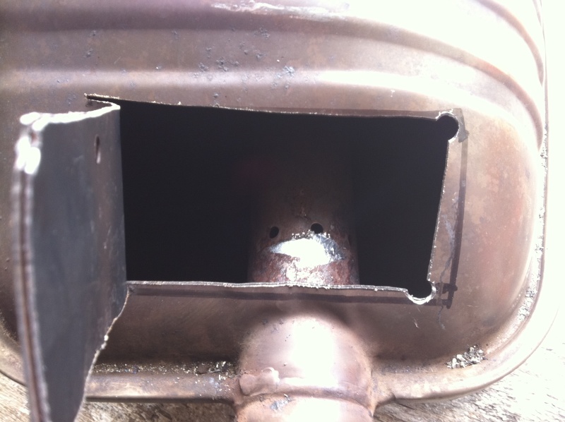

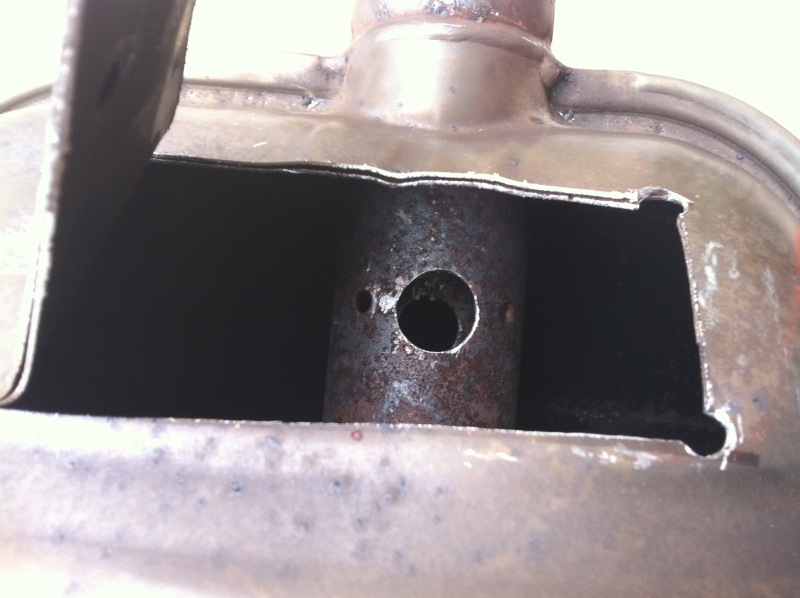

Bon passons aux choses serieuses , comme vous le voyez le tube est directement visible, le principe est donc de liberer les gaz à ce niveau.
Nous allons maintenant percer une trou de part en part du du tube de 16 mm de diametre a droite et à gauche du pot d'échappement.

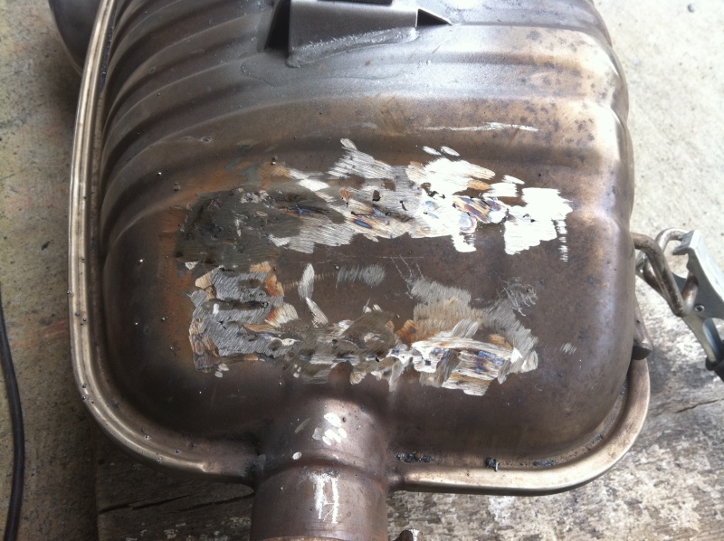

Une fois les trous percés , videz la limaille accumulée dans le pot, puis repoussez les deux toles vers le pot,
pointez les bords de la tole pour l'immobilliser puis resoudez lentement tout le tour ,
C'est le moment le plus difficile pas de precipitation sinon on passe a travers !
Voila il reste pour ma part à faire deux plaques de propretées a poser au dessus à l'oxy-acetylene pour finir .
Au passage voici l'adaptation du pot de 2.7L sur le 2.5L , oui on peut le faire pas simple mais avec un peu de patience....
Aujoud'hui posé , j'ai une mélodie acceptable qui me suis à chaque acceleration, je ne m'en lasse pas.

Salut à tous, je vais bientot faire la modif sur mon Cayman S 987.
question, est ce que je suis obligé de démonter le pare-choc AR ou pas? (je crois que c'est galère, il faut déposer l'aileron etc..)
Si je lève l'arrière de l'auto à fond et que je retire le silencieux vers le bas et l'arrière (il serait posé sur un support avec un angle de 45° en gros), ça peut pas le faire?

Hello,
Intéressé par la modification de mon echappement pour les memes raisons qui ont poussé beaucoup d entre vous a le faire Vravravroummm.
Parmis les differentes options, (Pse, Carnewal...) connaissant quelqu'un qui peut me faire les soudures, je pense que le made in " by myself" m ira très bien hihihi.
Par contre je ne sais pour quelle modif je dois opter:
les 3 trous de 20 mm
la découpe du tube
les deux (trous et decoupe du tube)
comme j ai pu le voir dans differents sujets.
Quelqu un a t il pu faire une comparaison sur les différentes modifications?
la découpe du tube

Alors , j'ai commencé par deux gros trous ; pas assez de bruit .
J'ai re-ouvert pour couper dans le tube ; pas assez de bruit .
J'ai finalement fait un by-pass ( toujours sur le meme pot ) et ça me convient meme si ça reste tres raisonable .
Peut être que le fait d'avoir libéré l’intérieur du pot gêne un peu l'effet by-pass ?
De toute façon , mon pot est maintenant mort ( les sertissages du pourtour sont bouffé par la rouille ) .
J'en cherche un propre d'origine pour lui faire un by-pass .

"Alors , j'ai commencé par deux gros trous ; pas assez de bruit .
J'ai re-ouvert pour couper dans le tube ; pas assez de bruit"
rassure moi, tu souhaites un vrai gros bruit qui déchire
parce que les autres qui ont fait les trous ou la découpe, semblent satisfaits.

Ha ha ; non , pas de gros bruit mais suffisamment pour me faire plaiz de l'intérieur !
Pas facile avec le Box ou alors décapoté .
Sinon , il n'y a que les piétons qui en profitent .... et ceux que tu dépassent !

Ben , décapoté tu entends jusqu'à 80 , avec hard top c'est encore moins .
En roulant , il n'y a que le bruit du vent .....
J'ai même ajouté un tube rigide entre la boite à air et la cloison ; je crois que Alpine fait ça aussi .
En fait , un Box , il n'y a que sur you tube que tu peux l'entendre

Alors qu'avec une petite disqueuse normale , ça va très bien .
De toutes façons , la soudure nécessite du matos ( et un soudeur ) adéquat !

Pour la découpe prévoir un disque a tronconner d un ep de 1 mm plutôt que 1,6 ou 2 mm la soudure tig est plus facile avec un minimum de jour,les 2 tôle sont très fine pas évident à souder même au tig
jeanlou84- 2500 tr/mn
- 11/03/2020

Pour la découpe du tube plus facile de faire 3 trous de diam 20 avec perceuse et embouts et scie a cloche de 20 du coup l ouverture est plus petite donc moins a souder

Bon pour le 2e j ai utilisé la disqueuse,
en moins de 5 minutes la découpe de la gamelle était réalisée mais en effet c est moins precis
Je l ai déposé chez mon soudeur, retour courant de semaine prochaine....

bonjour,
j'ai fait cette opération il y a 2 ans, pas de regret, ça ronronne comme une Porsche !!!
pas génant sur de longs trajets (et surtout pas de résonnance dans l'habitacle)
disqueuse diam 115 mm , perceuse 3 trous et j'ai confié les soudure à une entreprise qui travail de l'inox... 50 € après j'avais mon pot comme neuf...
je conseillerai de mettre de la pate d'étanchéité au remontage.... (chose que je n'ai pas fait) car au controle technique , le technicien m'a préciser qu'il devait y avoir une légère fuite à l'échappement quelque part ...
