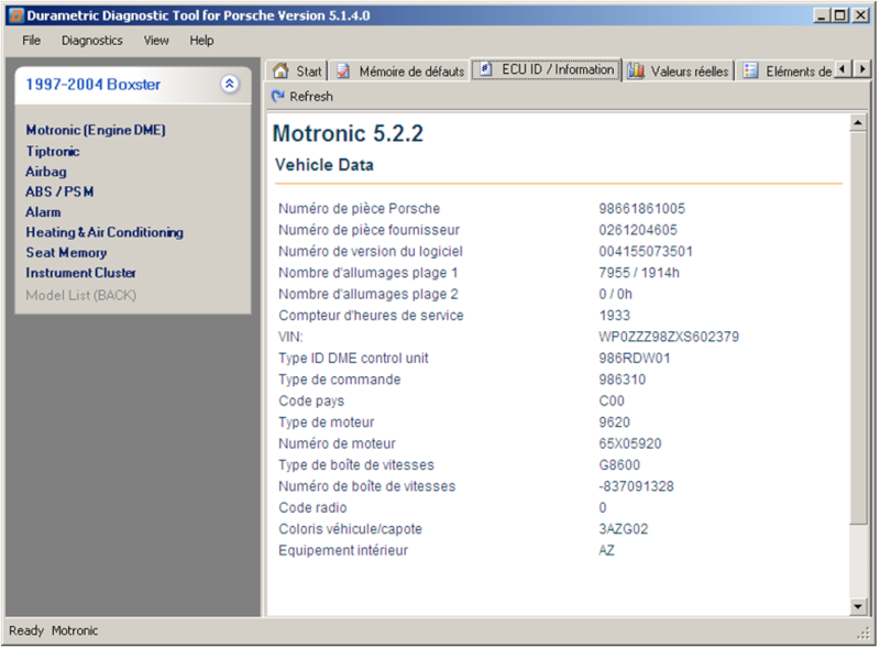

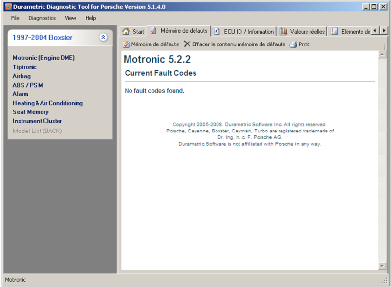

Bon voici finalement ce que j'ai pu sortir comme données de mon DME 5.2.2

1/ Ignitions (Range 1) 12963 / 1407h
2/ Ignitions (Range 2) 1 / 743h
3/ Operating Hours Counter 1436
BLR77
BLR77

3/ ta voiture doit avoir environ 79 000 kms.tu dis 70 000 tu dois être dans le vrai
1/ Le nombre de surrégimes de rang 1 correspond à 12 963 allumages soit à raison de 3 allumages par tour moteur à 4321 tours ( j'espére en plusieurs fois !!
( nb : les surrégimes de rang 1 sont ceux acceptables en sans dommage à priori)
1/ le dernier surrégime de rang 1 est survenu à la 1407 éme heure soit trés recemment puisque que tu as 1436 heures, je dirais dans les semaines qui précédent depuis 1800 kmsenviron
2/ Oublie le surrégime de rang 2 ( 1 seul allumage vers 45 000 km)
En conclusion rien d'inquiétant pour une voiture de 70 000 kms.

bravo Merci pour ta réponse rapide, à la fois précise et exacte :
Mon compteur indique actuellement à 77 --- km.
Un "bref" surégime il y a env. 1 800 km !!!!
Je suppose que le kilomètrage indiqué correspond au nombre h'heures d'utilisation.
Je te remercie également pour les commentaires rassurantes et très instructives
BLR 77
BLR 77
