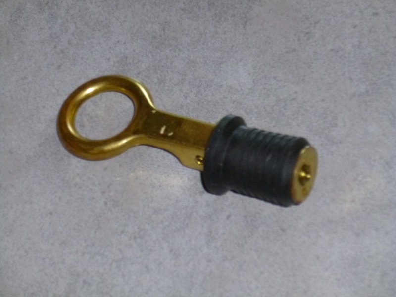

Bonsoir,je recherche un Outil pour sécurisé l extraction des puits de bougies pour changer les joints...j ai peur d utiliser un axe de moteur de scooter comme sur un reportage connu à ce sujet...merci pour vos futures réponse..cordialement à tous

Bonjour je reviens sur ce sujet car je recherche un nable de dimension 25 MM parce que j ai une petite fuite d huile sur 2 puits de bougie côté gauche du moteur bougie 2 et à droite bougie 6,es ce que c est urgent de les faire ou pas,car parfois et surtout du côté gauche 1 ou 2 goutes tombent sur le collecteur d échappement ça fume et ça sent l huile brûler forcément et j ai toujours peur de prendre feu...merci

bonjour,
moi je l'ai acheté pendant mes vacances à cannes dans un magasin de bateau (a castillage) pour moins de 5€
cordialement
cordialement

Bonsoir le nable c est 22 mm ou 25 mm car j ai mesuré un puit de bougies que j ai reçu il fait 22mm et peut on extraire puits de bougies avec le nable sans enlevé la bougie

Bonsoir Fréderic .
OUI sans enlevé la bougie

Pour le prix, il vaut mieux les changer, donc un coup de tourne visse dedans et hop...

Fait pour moi il y a 15 jours avec une tige filetée de 8 et un ecrou freiné
a condition de changer de bougies ,pas besoin de ce bidule inutile
Une heure trente = 6 bougies ,joints et puits

https://www.svb-marine.fr/fr/bouchon-de-nable-a-manoeuvre-rapide.html
J'ai acheté le mien ici

Ok merci Leloup pour l info donc c est bien du 25 mm le nable alors je comprends pas pourquoi le haut de mes puits de bougies Neuf mesure que 22 mm !!!!!!!!!

Bonjour Fréderic .
Pour info
J'ai déjà démonte des puits de bougies en ( Bakélite isolantes + thermorésistantes ).
Comme sur les manches de poêle alors attention cassantes ne pas les enlever à coup de tournevis .
plein de morceaux dans le dessus de culasse .
1) Démontage des bougies (6) HS
2) Remontage bougies( 6 ) N
3) Maintenant démontage des puits (avec la clef nable diamètre 20 à 25mm vous pouvez change le
diamètre en tournant le clef .
une fois la clef dans le puits de bougie vous tournez un petit coup à gauche à droite pour décoller les joints puis vous tirez dessus .
Bon Week-End
Alain
C'est un avis qui n'engage que moi

Merci Vidal Alain pour le bon conseil moi aussi je suis pour le nable et laisser la bougie en place en même temps pour sécuriser en cas où le puits casserais
