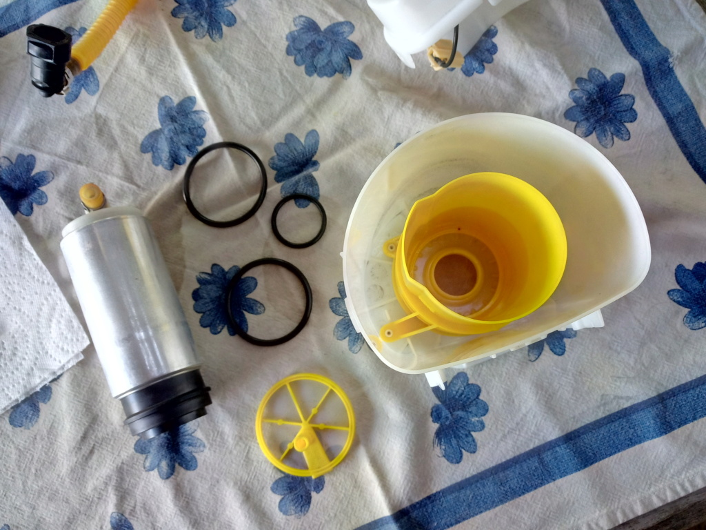

J'ai donc supprimé la pompe d'origine : Démontage de l'ensemble (filtre, régulateur et niveau). La pompe est dessous.
La pompe dans sa boîte.
La boîte ouverte pour voir si je peux y monter la pompe Walbro...en fait, non, les diamètres sont trop différents.
C'était bien la pompe à essence.

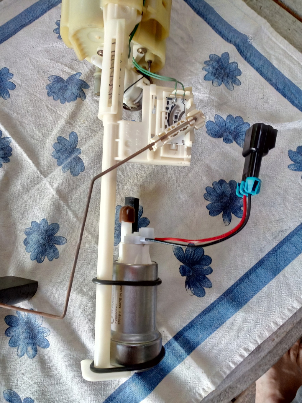

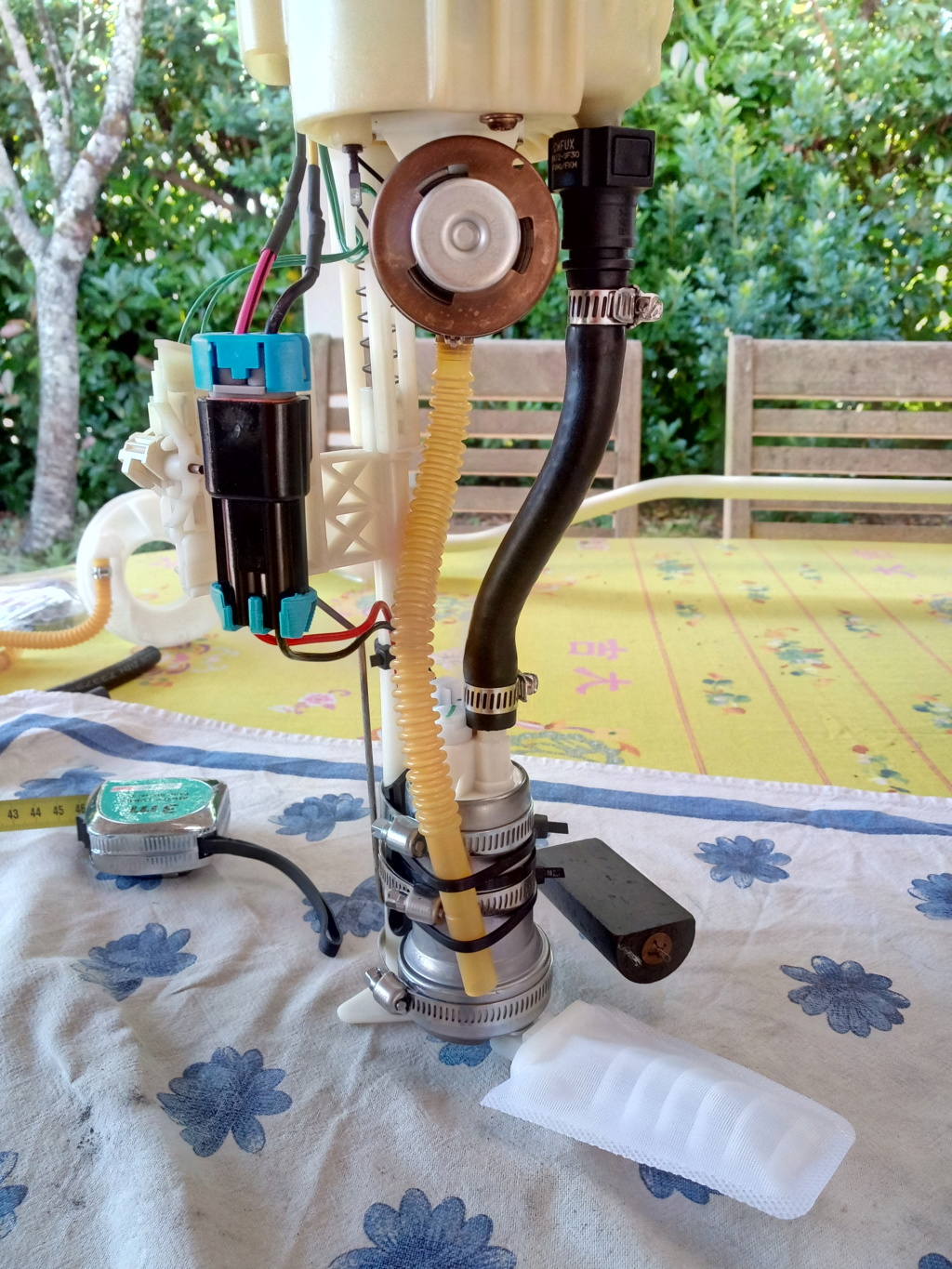

Alors j'ai fait un autre montage en fixant la pompe Walbro à la tige télescopique de l'ensemble filtre-régulateur-niveau.
J'ai adapté la longueur des durites.
Attention aux polarités de la pompe : Porsche -> noir = + / jaune = -
Walbro : rouge = + / noir = -
Un montage à blanc pour voir et le montage final.
Remontage dans le réservoir sans souci et démarrage au bout d'une dizaine d'essais, le temps que l'air soit chassé.
Je suis allé faire un tour : Ralenti nickel et bonnes montées en régime.
J'attends le nouveau débitmètre cette semaine.
Voilà, je suis content de la manip

Il y a toujours le filtre (la grosse partie cylindrique) qui est au niveau du régulateur plus celui au pied de la pompe Walbro (le petit filet blanc). Il est même possible de monter un filtre Walbro plus grand.Hutchy a écrit:Intéressant, tu as mis un autre filtre ?

Ba il n'y avais pas moyen de monter autrement il fallait se greffer sur la partie haute
