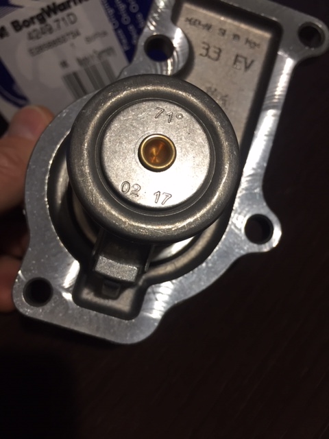

bonjour à tous,
petit retour de mon message classé dans la rubrique "refroidissement". je viens de faire le montage d'un thermostat qui s'ouvre à 71 ° (au lieu de 86 °) et s'ouvre complètement à 82 ° au lieu des 99 ° du thermostat d'origine. résultat : la température se maintient autour des 80 ° !!! légèrement plus dans les bouchons mais très peu et revient ensuite à 80 ° . j'ai vu que cette opération était conseillée dans le livre de chez Pelicant part. pour info ma pompe à eau est récente, mes radiateurs nettoyés mais malgré tout la voiture chauffait (95 ° voir plus assez rapidement). à ce jour le thermostat à tout changé. donc je recommande... je trouve en plus que la voiture réagit mieux (plus pêchue une fois à température) (je viens également de changer la batterie, c'est peut être ca également)
bref, je suis satisfait du résultat !

As tu vérifié que les ventilateurs s’allument bien en 1ere vitesse : allumer la clim et les 2 ventilos s’allument directement.
L’un des mins ne s’allumait pas et je constatait une légère surchauffe...

oui les ventilos s'allument bien vitesse 1 et vitesse 2

Une bulle dans le LR ?

Bon ....mais du coup elle met plus de temps à monter en température quand tu la démarres ?
La température de beaucoup de moteur tourne vers les 90 degrés habituellement

Re: montage thermostat basse température sur 2.7
Le moteur aura du mal a chauffer
Surtout en hiver
Franchement pas top !!!
