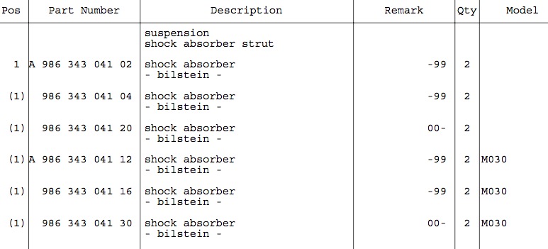

je vais remplacer les amortisseurs avant de mon jouet mais j'ai besoin d'une info.
Mon Boxster a l'option chassis sport (M030). sur rose passion, je vois qu'avec cette option, les amortisseurs sont spécifiques.
Spécifiques au point que le prix par amortisseur est double (normal : +/- 250 euros/piece, M030, 590 euros pièce) -> Ca donne à réfléchir.
Effectivement, dans le PET, ils sont spécifiques pour l'option M030.
Si je vais sur piecesauto24, suivant le reférence du PET, recherche via code OEM A986 343 041 13 ou 986 343 041 17, je trouve des Koni et Bilstein à 250 euro/piece (option M030 ou pas)
Questions donc :
Dans le PET, j'ai 2 références, citées ci dessus dont une commence par 'A', quelqu'un sait-il ce que veut dire le 'A' ?
Pourquoi une telle différence de prix chez Rose passion ?
Qui a déjà remplacé la suspension avant avec option M030 ? Si oui, quel modèle avez vous pris et où l'avez vous acheté ?
Bilstein B4 - 6 - 8, que me conseillez vous ?
En Koni, des préférences ?
Bref, je pédale un peu dans les références et vu le prix, pas envie de me tromper :)
Merci déjà et je vous souhaite à tous de bon réveillons et une bonne année 2021.
Philippe.

tu es certain que les B4 ne conviennent pas ? Je viens d'en monter sur ma 2.5, qui n'a pas l'option M030 bien entendu, mais la correspondance des n° OEM pour ces B4 à l'avant comporte aussi 986 343 041 12, 986 343 041 16 et 986 343 041 30 qui sont ceux mentionnés avec l'option M030:al0546 a écrit:Si tu as l'option m030 châssis sport chez bilstein il te faudra les B8
idem pour les B4 arrières qui sont donnés comme correspondants aux n° OEM 986 333 051 06, 986 333 051 14, 986 333 051 18 et 986 333 051 30
@philippe986986: quelle année et modèle ta 986 ? Je n'ai pas les mêmes n° que toi dans mon PET ...

@paco986 , 4/1997 2.5l option m030. Effectivement on n'a pas le même PET
paco986 a écrit:tu es certain que les B4 ne conviennent pas ? Je viens d'en monter sur ma 2.5, qui n'a pas l'option M030 bien entendu, mais la correspondance des n° OEM pour ces B4 à l'avant comporte aussi 986 343 041 12, 986 343 041 16 et 986 343 041 30 qui sont ceux mentionnés avec l'option M030:al0546 a écrit:Si tu as l'option m030 châssis sport chez bilstein il te faudra les B8
@paco986 04/1997, 2.5L M030. Effectivement on n' a pas le même PET. Je vais donner un cop de fil chez rose passion cette semaine. Merci déjà de tes conseils !! Philippe.

effectivement il vaut mieux téléphoner car les B8 sont à 226,80 € mais si tu coches option M030 ça devient 592,56€philippe986986 a écrit:
à la limite, si tu n'as pas vraiment besoin du châssis rabaissé, ce serait moins onéreux de prendre des B4 et de changer les ressorts courts ... Le reste de l'option M30 ce sont des barres stabilisatrices AV et AR de plus gros diamètre.

Oui c'est bien ce qu'il me semblait, la brochure commerciale d'époque explique bien que les 10mm sont gagnés grâce aux ressorts. La mienne ne possède pas le châssis sport d'origine, monter par exemple des B6 ou B8 + les ressorts issus du châssis sport est t'il donc quelque chose d'envisageable afin de perdre ces 10mm ?paco986 a écrit:ce serait trop simple, il faut surtout changer les ressorts pour des plus courts de 10 mm
Ou mieux encore, existe t'il des combinés qui me permettrons de régler la hauteur de caisse comme bon me semble, sans devoir concéder de base à un rabaissement de 20 à 30mm et de pouvoir ainsi "partir" de la hauteur de caisse d'origine et l'abaisser de 10 à 20mm par exemple ?

oui, ça existe. Contact Ben006 il en avait testé et les vendait il y a quelques temps.zdid a écrit:Oui c'est bien ce qu'il me semblait, la brochure commerciale d'époque explique bien que les 10mm sont gagnés grâce aux ressorts. La mienne ne possède pas le châssis sport d'origine, monter par exemple des B6 ou B8 + les ressorts issus du châssis sport est t'il donc quelque chose d'envisageable afin de perdre ces 10mm ?paco986 a écrit:ce serait trop simple, il faut surtout changer les ressorts pour des plus courts de 10 mm
