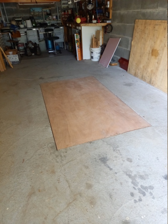

Salut, j'ai exactement le même depuis 4 ans et j'en suis entièrement satisfait. Aucun soucis pour soulever mon ancien Boxster, mon actuelle 996 et mes autres voitures, Golf et Twingo. Sauf à changer une ligne d'échappement dans le cadre d'un moteur à l'avant, les barres transversales ne gênent en rien pour toutes les opérations courantes de maintenance.
J'ai encastré le mien.
Une petite vidéo ici : https://youtu.be/8sK58mRbMsM
Dom2b69- 6000 tr/mn
- 03/12/2017
Messages : 548
Re: Achat pont auto - cherche retour d'expérience
Impressionnant ! Et très bien installé qui plus est !
Messages : 6494
Merci. Les avantages de cette installation, pas d'encombrement quand on ne s'en sert pas et on a une table de travail réglable en hauteur.Dhaiphi a écrit:Impressionnant ! Et très bien installé qui plus est !

Si vous avez besoin de conseils pour la préparation d'encastrement, n'hésitez pas. J'ai des photos des différentes étapes. De plus j'ai réalisé une installation fixe pour la partie pompe à huile pour laquelle j'ai du faire faire un flexible hydraulique plus long.
Dom2b69- 6000 tr/mn
- 03/12/2017
Messages : 548
Dom2b69 a écrit:Si vous avez besoin de conseils pour la préparation d'encastrement, n'hésitez pas. J'ai des photos des différentes étapes. De plus j'ai réalisé une installation fixe pour la partie pompe à huile pour laquelle j'ai du faire faire un flexible hydraulique plus long.
Messages : 4112
Je suis preneur des photos de l'encastrement
