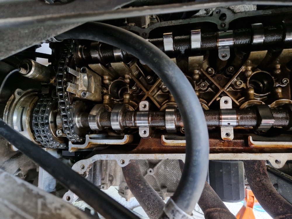

Changement ressort de soupape - Page 2 20230711
Voyez les marques noires.. elles doivent etre précises , et sans doutes permis..
Pour retirer les arbres il reste à retirer les 4 vis des 2 derniers porte arbres, les 3 vis longes du variocam/tendeur de chaine intermediaire, (la 3eme est cachée à coté du solénoide)
Et .... sans détendre la chaine principale .... histoire qu'elle ne bouge pas on retire les 4 vis de pignon d'arbre principal ... on fait incliner l'arbre d'echappement legerement (10-15°) afin que le pignon principale se libere juste en le tapotant.
Voila .. les arbres à cames sont libres, il reste à les faire passer par le dessous.. on ne les tourne pas , on les laisse dans leur position, c'est assez rigide, vous pouvez les manipuler facilement sans craindre qu'ils se separent.
J'ai enfin acces à tous mes poussoirs, je les retire, et je retire (je ne connais le mot ) ma plaque ou carter des ressorts de soupape.. des vis allen.

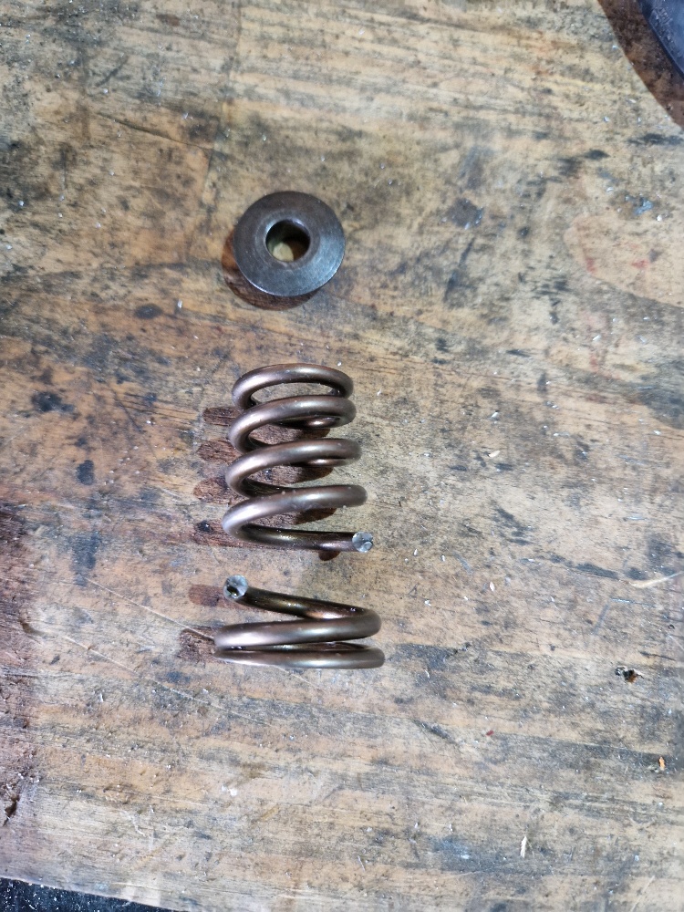

Et la... on a accés à tous les ressorts.. Je trouve enfin le mien , bien cassé..donc facile à retier.
