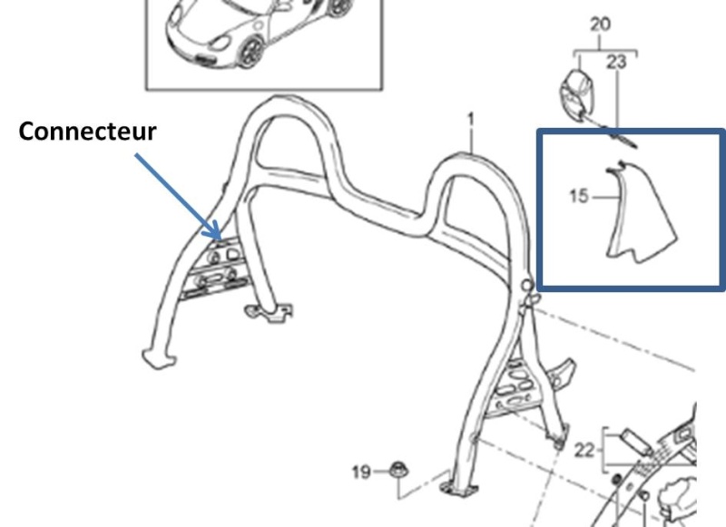

Pour le connecteur, la photo n'est pas trés parlante alor je te mets un schéma:
Tu trouveras l'emplacement ou fixer le connecteur juste dérrière le "triangle" d'arceau. Juste derrière la protection en plastique N°15 de ce schéma (elle est juste clipsée).
