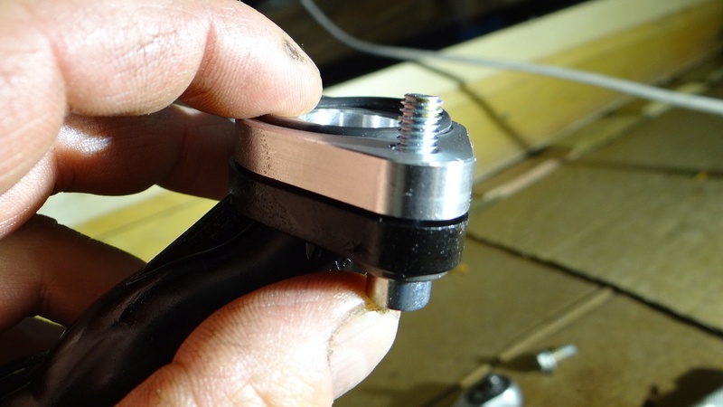

INSTALATION DE L ENTRETOISE DE CREPINE
remplacement du carter d'huile pour un FVD plus contenant - Page 2 %3Ca%20href=remplacement du carter d'huile pour un FVD plus contenant - Page 2 Dsc03624" />

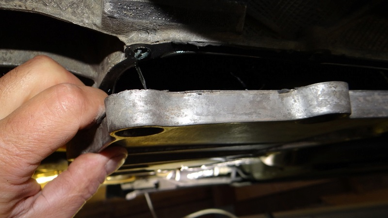

AJUSTAGE A SEC DU NOUVEAU CARTER
remplacement du carter d'huile pour un FVD plus contenant - Page 2 %3Ca%20href=remplacement du carter d'huile pour un FVD plus contenant - Page 2 Dsc03626" />

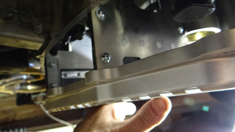

DECOUPE DE LA PLAQUE DE PROTECTION (le carter etant un peu plus saillant,il faut decouper la protection pour le remontage )
remplacement du carter d'huile pour un FVD plus contenant - Page 2 %3Ca%20href=remplacement du carter d'huile pour un FVD plus contenant - Page 2 Dsc03629" />
A GAUCHE MAIS A DROITE AUSSI
remplacement du carter d'huile pour un FVD plus contenant - Page 2 %3Ca%20href=remplacement du carter d'huile pour un FVD plus contenant - Page 2 Dsc03630" />
ET MONTAGE
remplacement du carter d'huile pour un FVD plus contenant - Page 2 %3Ca%20href=remplacement du carter d'huile pour un FVD plus contenant - Page 2 Dsc03631" />

Pour le montage à sec ,c'était pour verifié le bon ajustage de la pièce
Elle est un peu plus difficile à emboiter que le carter d'origine à cause du cloisonnage qui est
monté avec des lèvres en caoutchouc.Cela pour assurer une bonne etanchéité de circulation de l'huile dans le carter.
Cela dit,le carter est bien fini,je n'ai pas eu besoin d'y touché

ATTENTION aussi de ne pas oublié de monter la petite entretoise sur la crépine qui est livrée avec

Bonjour je viens de voir un ancien sujet pour le carter fvd anti dejaugeage.
Je voudrais savoir ce que vous voulez dire pour le découpage de la plaque de protection sur la 986.
Car j'envisage de mettre le même carter.
