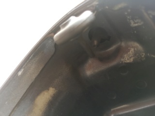

La trappe à essence reste constamment ouverte, ni elle se ferme ni elle s'ouvre à l'aide du verrouillage centrale. A priori ce serait le moteur de fermeture de trappe ? J'en ai trouvé un en état de marche à 15€ dans une casse mais je n'ai aucune idée de comment le changer  scratch. Ayant craqué pour le fameux bouchon couleur alu.. J'aimerais bien pouvoir fermer cette trappe.
Ah et j'ai pu constater que vous parliez d'une ouverture de secours. J'ai pas trouvé la fameuse tige avec l'anneau au bout. Voici une photo du montant
Rénovation / amélioration de ma boxster 986 S de 2000 - Page 3 Img_2016 Rénovation / amélioration de ma boxster 986 S de 2000 - Page 3 Img_2026Rénovation / amélioration de ma boxster 986 S de 2000 - Page 3 Img_2025

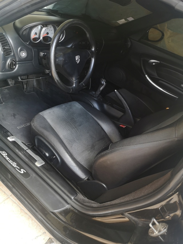

*Passons en revue l'intérieur que voici :
Rénovation / amélioration de ma boxster 986 S de 2000 - Page 3 Img_2019

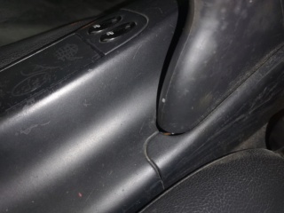

2-A / Rénovation du cuir et des plastiques. Je ne vais pas m'attarder ici, pleins de sujets existent déjà.
Seulement, si vous avez des produits à me conseiller ou une méthode particulière je suis preneur.
Il s'agit de restaurer le volant, le levier de vitesse, le cuir de porte, légèrement les fauteuils niveau cuir. Je vous montre l'état ( le volant voir photo du dessus )
Rénovation / amélioration de ma boxster 986 S de 2000 - Page 3 Img_2021Rénovation / amélioration de ma boxster 986 S de 2000 - Page 3 Img_2020
Niveau plastique il s'agit de la console centrale, cache du neiman, accoudoir de porte ( il existe un revêtement cuir mais il ne m’intéresse pas compte tenu du fait que la portière a déjà pas mal de cuir).
La vraie interrogation c'est de savoir si ça vaut le coup de repeindre ou si j'essaie de trouver une pièce d'occasion.
D'ailleurs j'ai pas mal de plastiques ( éh oui les joies de la ph1) argentés qui souffrent. Quitte à acheter de la peinture argenté je me demandais si ça valait pas le coup de peindre d'autres plastique (comme la console centrale ?) de cette couleur pour essayer de m'approcher du pack Chrome line  ban. Ou alors je laisse en noir avec un pommeau de vitesse chrome line ?
Rénovation / amélioration de ma boxster 986 S de 2000 - Page 3 Img_2022Rénovation / amélioration de ma boxster 986 S de 2000 - Page 3 Img_2024Rénovation / amélioration de ma boxster 986 S de 2000 - Page 3 Img_2023

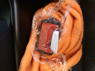

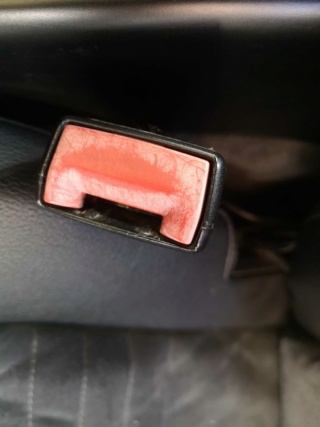

2-F / Vous savez à quoi ça sert ça ? Possible de l'enlever ?
Rénovation / amélioration de ma boxster 986 S de 2000 - Page 3 Img_2030

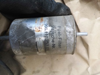

Petit update du jour :
-> Nettoyage du boitier papillon qui en avait bien besoin. J'ai suivi les conseils que j'ai pu trouver en parcourant le forum mais alors pour le coup la durite d'arrivée d'air était vraiment vraiment pénible à enlever mais c'était rien en comparaison de son remontage  q<<w
Rénovation / amélioration de ma boxster 986 S de 2000 - Page 3 Boitie12   Rénovation / amélioration de ma boxster 986 S de 2000 - Page 3 Boitie11   Rénovation / amélioration de ma boxster 986 S de 2000 - Page 3 Boitie10

- Amélioration de l'esthétique des clips de ceintures :
J'ai trouvé (non sans peine) sur le net un sujet qui parlait de ce problème et j'ai donc laissé appliquer un rénovateur plastique toute une nuit avec du cellophane pour empêcher le produit de sécher.
Résultat époustouflant :
Rénovation / amélioration de ma boxster 986 S de 2000 - Page 3 Clipce11Rénovation / amélioration de ma boxster 986 S de 2000 - Page 3 Proces10Rénovation / amélioration de ma boxster 986 S de 2000 - Page 3 Clip_c10
-J'ai aussi profité d'avoir levé la box lors du montage du silencieux pour changer mon filtre à essence car même sur les 3l2 les premiers modèles jusqu'à mi-2000 voir 2001 ont bien le filtre à essence entre les 2 durites d'eau sous la voiture.
Je recommande donc de jeter un œil car j'avais le filtre d'origine et cela n'a jamais été checké au cours de sa vie malgré le passage chez au moins 3-4 CP différents et 3-4 spécialistes Porsche.
Rénovation / amélioration de ma boxster 986 S de 2000 - Page 3 Filtre11Rénovation / amélioration de ma boxster 986 S de 2000 - Page 3 Filtre10
Un joli filtre à essence Porsche de 99  Rénovation / amélioration de ma boxster 986 S de 2000 - Page 3 2764 . J'aurais peut être du le garder pour m'en faire un porte stylo sur le bureau ou une bougie. Shocked
Allé je vous montre quand même ce qui sort du filtre je suis sympa :
