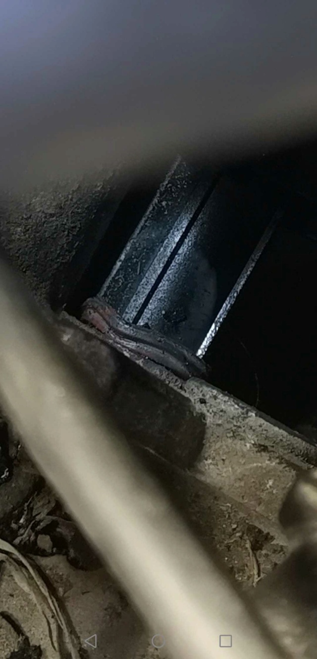

J'en profite pour poser une question ici :
Au cours de la manip j'ai sorti la roue pour voir si je pouvais atteindre l'aos et son fameux soufflet.
Bref, une fois tout remonté je suis tombé sur une durite au moment de remettre ma roue (arrière droite) qui était toute seule et triste dans le vide.
Si quelqu'un peut me dire si c'est normal ou si elle doit être branchée j'en serai reconnaissant.
Je ne pense pas que ce soit moi qui l'ai débranchée en changeant l'aos surtout à cet endroit là mais bon.
Aucun liquide était contenu dedans. La photo est pas hyper parlante il faut pas hésiter à cliquer dessus et zoomer.
RALENTI INSTABLE 986 .2 5 - Page 3 Img-2011

Message par lorenzolamasse Mer 12 Avr 2023 - 21:46
Le trop plein du reservoir de liquide de direction assistée c'est plutot de l'autre coté , peut etre le trop plein de liquide de refroidissement alors.

GMT + 9 Heures Re: RALENTI INSTABLE 986 .2 5
Message par Paul2b Mer 12 Avr 2023 - 21:52
Ok donc à priori il ne doit pas être raccordé ?
Etrange quand même, je ne crois pas l'avoir déjà vu trainer par ici surtout que le liquide de direction se rempli côté gauche. scratch
Merci pour ton retour
Message par Jacob1 Jeu 13 Avr 2023 - 7:54
Il n’y a pas d’inquiétude à avoir au sujet de cette durit.
C’est pareil sur mon boxster.
Une prise d’air ou un trop plein quelconque…
Peut être quelqu’un saura nous informer ?

Encore une petite update, je suis allé prendre des photos du joint et je crois que c'est pire que toi :
RALENTI INSTABLE 986 .2 5 - Page 3 Zoom_j12
Voici mon ralenti à chaud sur une 3l2
A froid il fait 1100-1200 pendant 1minute 30 et il descend à 800.
Je connais pas les bonnes valeurs mais c'est assez stable car j'avais aussi quelques soucis de ralenti récemment.
Pour conclure, je pense donc que la piste du joint AOS est à exclure.
