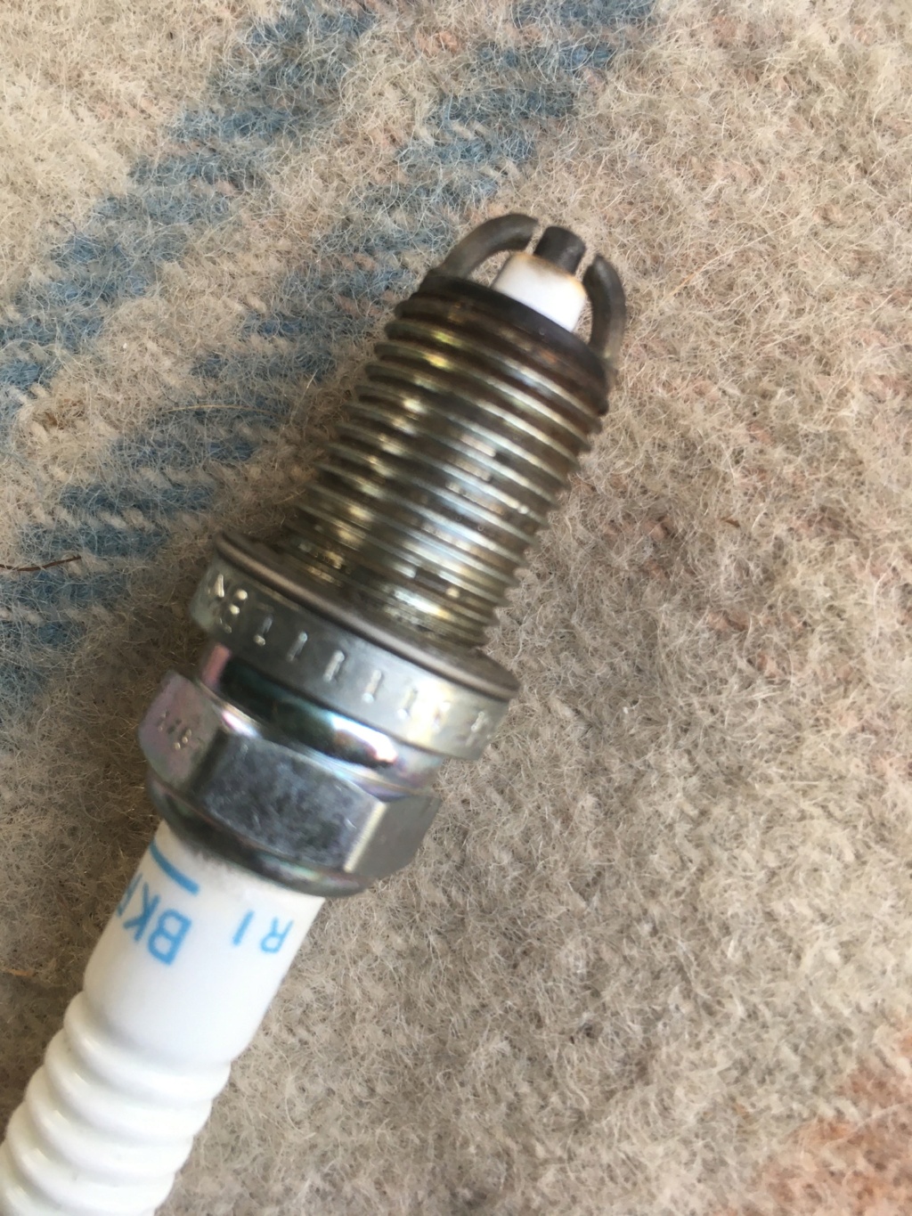

J’ai interverti les bougies et bobines des cylindres 2 et 3.
Test d’une demie heure et changement dans les codes erreurs, pas de voyant Check pour le moment :
La bougie du cylindre 3 après démontage :
Au passage, j’ai trouvé une petite fuite :
Difficile à réparer cette petite fuite ?
Demain, je nettoie le débitmètre (que j’ai regardé et qui semble avoir l’âge de la boxster), j’efface les codes et je roule...
Will see...
