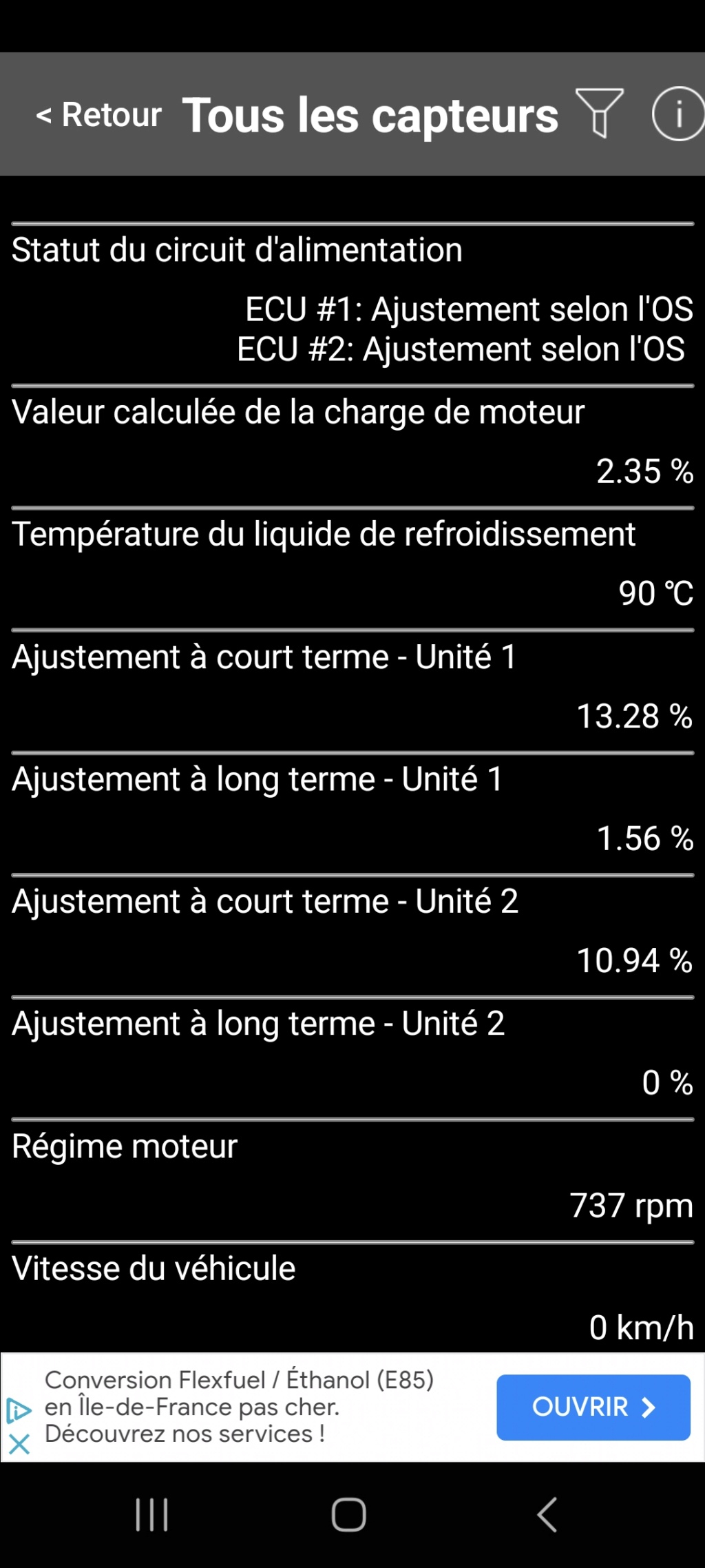

Bonjour.
J'obtiens ces codes uniquement quand je suis dans les embouteillages par temps chaud ou froid (ce matin par 0°)
Mon débitmètre a été remplacé (par un BOSCH ;)) y compris les filtres. Sur autoroute, pas de voyant moteur...à part une fois, l'année dernière.
On me conseille de changer les sondes lambda, vu les prix j'aimerais en être sûr.
Voici quelques copies d'écran :
Par rapport aux données récupérées ci-dessus, il n'y jamais aucune valeur qui remonte au niveau "Ajustement à long terme - unité 2" à chaque test...
Ce n'est pas normal :(
Merci d'avance pour votre retour.

J'aimerai comprendre comment les informations remontent au calculateur, car il me manque l'info ci-dessous ;
Et partir de ce point, on pourrait partir sur différentes pistes à explorer ou à écarter.

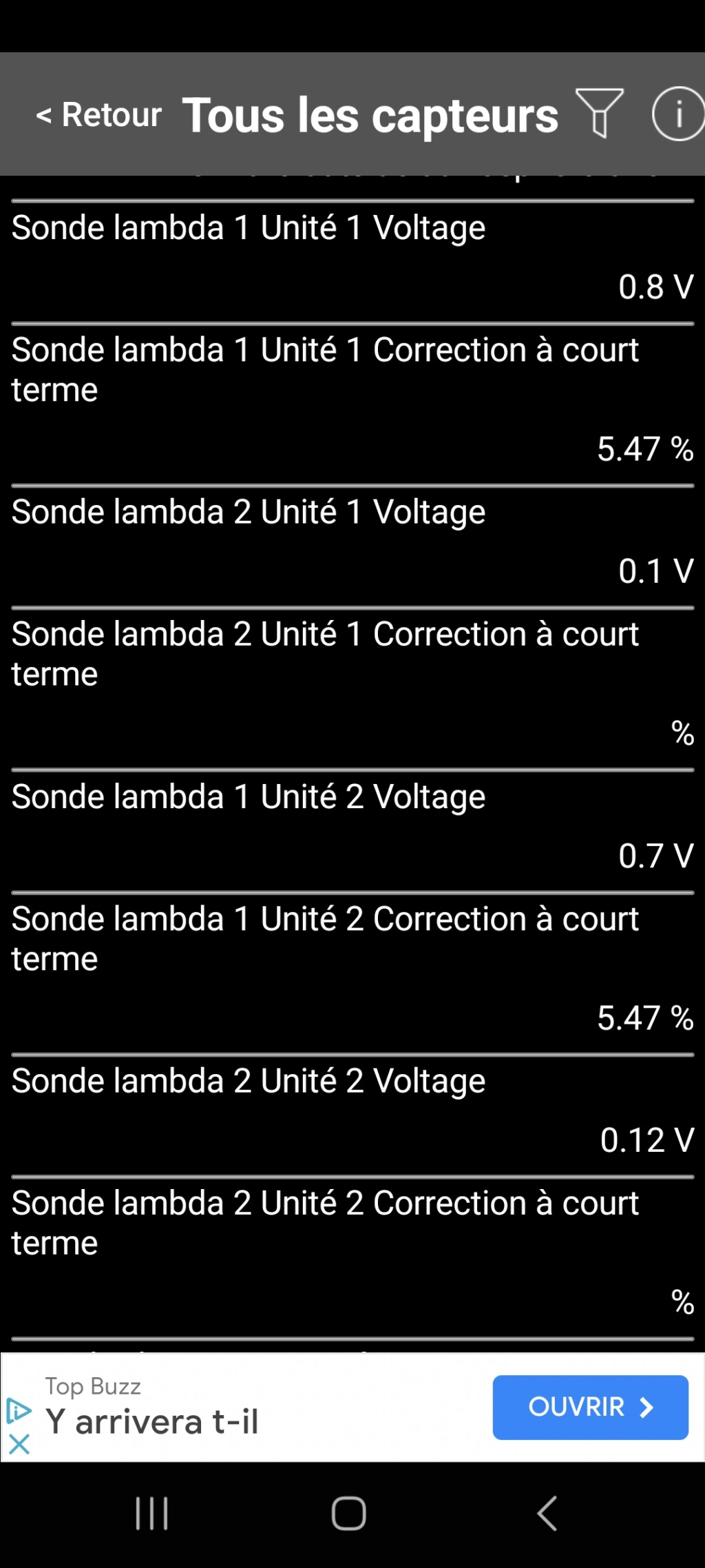

Le voyant s'est encore allumé ce matin. J'ai réinitialisé les codes erreurs et par contre j'ai à nouveau une information au niveau de l'ajustement à long terme - unité 2.
C'est incompréhensible, car pendant un certain temps la valeur était figé aussi sur "long terme - unité 1" !!
D'autres écrans sur les sondes Lambda au niveau voltage. Si une des sondes étaient mortes, je pense qu'on aurait un problème de voltage !
Merci d'avance pour vos retours.
