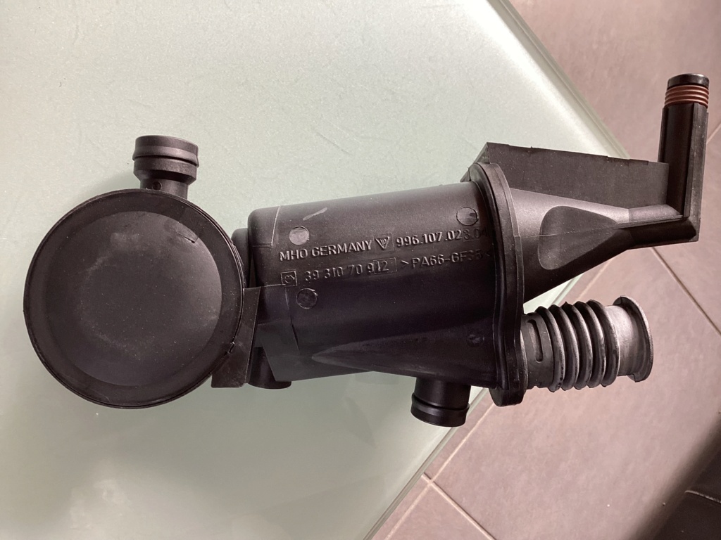

Message par Jacob1 Ven 14 Avr 2023 - 12:05
Je pense que le ralenti était vers 800.
Le débitmètre sur la voiture est bien un original et le neuf du test est un Bosch.
J’ai quand même du mal à croire que ce puisse être le débitmètre (autant le régulateur de ralenti me paraîtrait un bon candidat…)
Je vais remettre le nouvel AOS que je viens de recevoir…
On va vite être fixés 😜
RALENTI INSTABLE 986 .2 5 - Page 4 Img_1312
Il est beau, il est neuf, c’est écrit Porsche dessus 😁

Message par Paul2b Ven 14 Avr 2023 - 15:18
Jacob1 a écrit:Il est beau, il est neuf, c’est écrit Porsche dessus RALENTI INSTABLE 986 .2 5 - Page 4 1f601.png?v=2.2
Et il est à géométrie variable   rire

Message par Jacob1 Ven 14 Avr 2023 - 15:22
Oui, ca va aller beaucoup plus vite forcément 😁
Plus sérieusement, le teton avec le joint me semble moins long que sur l’AOS que j’ai renvoyé.
On verra si cela fait une différence tout a l’heure (je bosse encore un peu quand même 😜)

Jacob1 a écrit:J’ai fait une petite centaine de kilomètres cet après-midi…
Pendant les 30 premiers kilomètres, le ralenti était instable, toujours aux alentours de 1200 à chaud.
Étonnamment, a froid’ c’était aux alentours de 1000.
En fin de parcours, le ralenti s’est amélioré.
Il maintenant bien stable a 1200 😀
 Mais j’ai ecrit une grosse co**erie :
Il fallait lire :
Il est maintenant bien stable à 800 !!!!!!!!!!!
C’est presque bon, à part aux feux rouges ✌🏻

Message par Nervecox76 Lun 17 Avr 2023 - 9:18
Salut!
As tu vérifier tes puits de bougies et leurs joints?
J'ai eu les mêmes symptômes et codes défaut que toi et c'était un fait un puits de bougie qui était défaillant.
Cordialement, Hervé

Message par Jacob1 Lun 17 Avr 2023 - 12:16
J’y avais pas pensé.
Merci nervecox, j’en ai changé un l’année dernière car il fuyait (mais n’ai pas changé les autres tellement c’était chi*nt 😁)
Je vais yeuter les autres en faisant la vidange 😉

Message par Jacob1 Sam 29 Avr 2023 - 22:45
Après une centaine de kilomètres, j’ai le plaisir de vous annoncer que mon boxster fonctionne parfaitement.
Il fallait juste un peu de patience 😃

Message par Jacob1 Dim 30 Avr 2023 - 9:44
Le reset du DME a été salvateur.
Merci a tous pour votre soutien et vos conseils 😉
