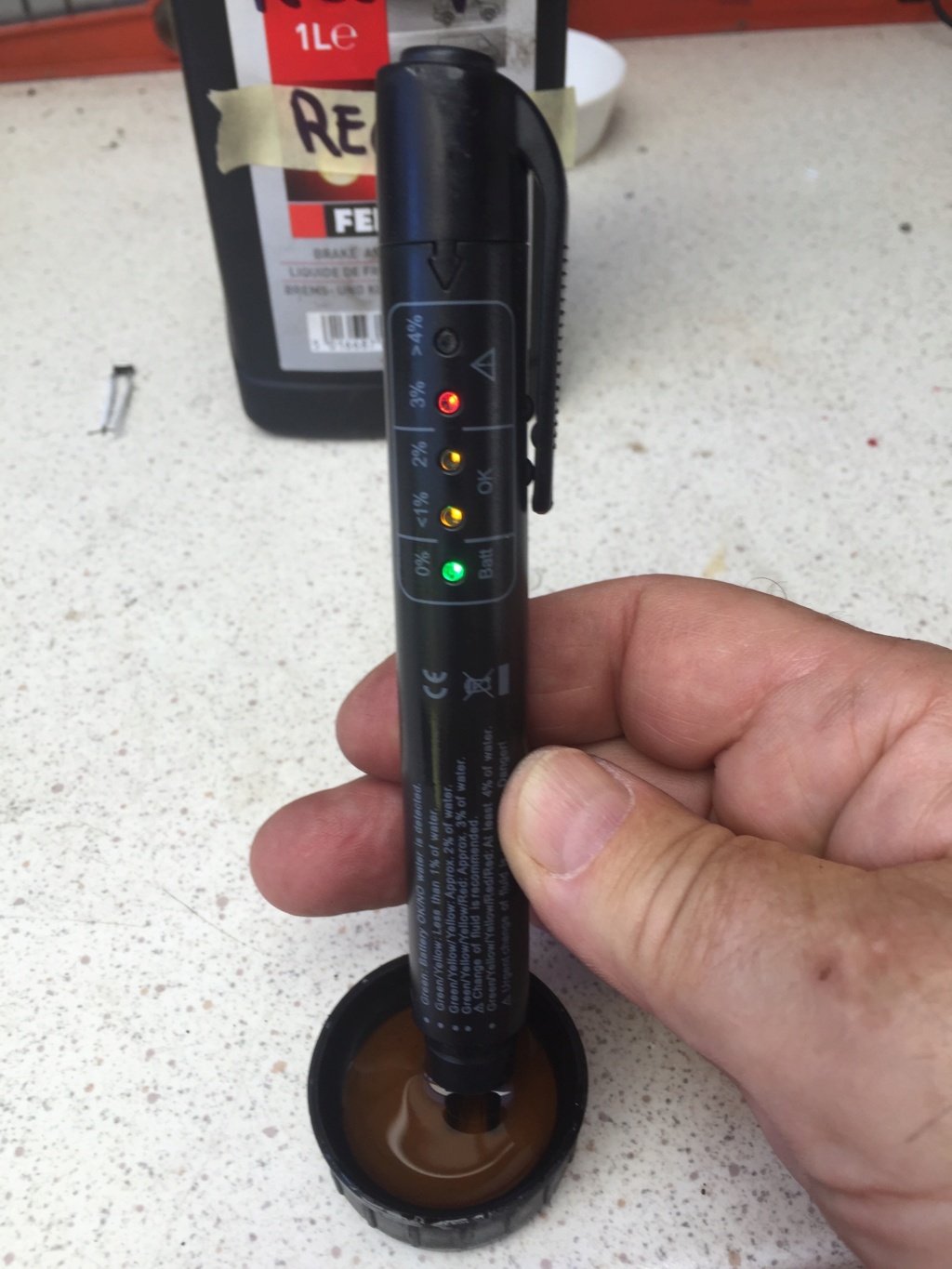

Message par inkfrancis Mer 22 Oct 2014 - 19:09
bonsoir
pour purger le liquide de freins, faut-il obligatoirement passer par un concessionnaire ou la valise ?
je sais que certaines marques et modeles ne se purgent pas entièrement, certaines vannes s'ouvrant electriquement.
et dire que dans une autre vie  lol! je purgeais les freins avec 4 bocaux avec les tuyaux sur les vis de purge ouvertes et un recipient de lookheed accroché au-dessus du maitre cylindre sans son couvercle  , qui gouttait durant la nuit.....
ok c'etait une science inexacte, si le recipient se vidait trop vite .........

la première chose à vérifier est de quand date la dernière vidange du LDF. Porsche préconise tous les deux ans, c'est sans doute rarement le cas.
Tu peux aussi tester la quantité d'eau présente dans le LDL à l'aide de ce petit instrument pas cher, vert et jaune c'est OK, orange à surveiller, rouge à changer:

Allez hop, un petit lien : https://www.ecomoteurs.net/testeur-de-liquide-de-frein/  ^;

Message par Antiskid Ven 29 Oct 2021 - 11:51
Je dispose d'un tel testeur mais je ne suis pas convaincu de son efficacité : il donne toujours le " feu vert" quelque soit l'état du liquide...
De plus, il consomme pas mal de piles (piles boutons).
Bof
Je préfère remplacer systématiquement le liquide de frein tous les ans, deux ans au maxi (confinement  Point faible de la 986 : son freinage ! - Page 2 1f620 ).
J'utilise du DOT 5.1 de marque JURID, en bidon métallique, qui est compatible avec le DOT 4 et souvent vendu au même prix.
Je procède moi même à l'opération car certains "professionnels" m'ont fait la surprise de ne purger que les purges extérieures des étriers  Point faible de la 986 : son freinage ! - Page 2 1f621
En effet, il y a 2 vis de purges sur chaque étrier !

Message par Dhaiphi Ven 29 Oct 2021 - 12:27
Antiskid a écrit: je ne suis pas convaincu de son efficacité : il donne toujours le " feu vert" quelque soit l'état du liquide...
Ah zut... bon, tant pis...
